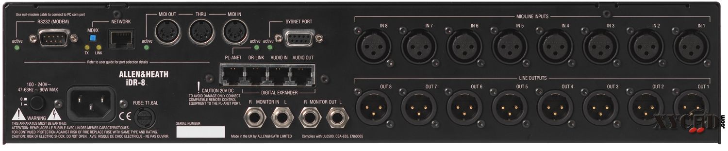

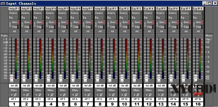

发表于 2012-2-3 10:53 | 显示全部楼层
A&H idr-8参数:
•8 analogue mic/line inputs on XLR with 48V phantom power
•8 analogue line outputs on XLR
不扩展的话只是8*8模拟输入输出。
软件还没熟悉,应该媒体矩阵基本都是基于DSP的里面的周边处理模块及处理能力完全满足项目应用。外加模拟周边纯属为了多卖设备,多挣钱。那还不如,idr-8*1,扩展界面*1,软件*1,编程调试*1挣得光明磊落。你加个反馈,本身DBX就很透明,不但没加上利润反而被懂行一看就破。知识浅薄,不知说的对否,
谅解
 楼主| 发表于 2012-2-3 12:33 | 显示全部楼层
回复 18# gml-ld
楼上看出一个大问题。不过数字处理器是否一台就能包容所有模拟设备功能,这个是见仁见智的。该清单里还有一些别的问题。
