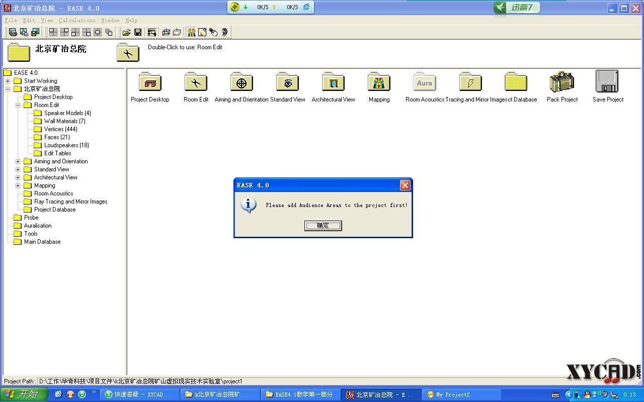

点击模拟的时候,就报出这个错,是什么状况,新手…………

你在模拟之前得在观众席增加一个声学面,用来显示模拟后的数据。

xie谢谢,终于搞定了
