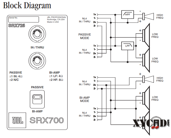

各位老师,这上面的的两个插口代表什么,一个高音,2二个低音代表着什么,有可能我说明的不好,麻烦老师们解释一下,谢谢

发表于 2011-12-7 19:36 | 显示全部楼层
两个NL4口是并联关系。接哪个口都可以。给两个口,是提供了把多只音箱并联的可能。如果音箱在被动(passive)模式,功放输出给到一只725的一个NL4口,这只725的另一个NL4口可以连一根音箱线到另外一只725,等于两只725并联。欧姆定律,并联后阻抗变为4/2=2欧姆。
外分频(bi-amp)也可以并联。道理和上面的差不多。只不过一个725这时需要两个功放通道。一个通道专门推高音单元。另一个通道推2个并联的低音单元。
一个高音两个低音代表什么?没明白。就代表这个音箱箱体里有1个高音单元,2个低音单元。

 楼主| 发表于 2011-12-8 18:37 | 显示全部楼层
回复 2# 自由理想
    我的意思是音频是不是自动分频,分成了高音个低音?

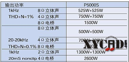

 楼主| 发表于 2011-12-8 18:47 | 显示全部楼层
回复 2# 自由理想
    并联后,4欧姆边成2欧姆,那是不是功放也跟着变了哈,那怎么看下面那张表格

发表于 2011-12-8 18:51 | 显示全部楼层
图其实标的很清楚 passive mode(被动模式),输入信号在“音箱里面”被分开,1路经过HPF(高通滤波)后给了高音单元,另一路经过LPF(低通滤波)后给了低音单元。
bi-amp模式,要求外分频。比如调音台的输出要先进音频处理器(或者分频器)把信号分离成为高频信号和低频信号。再把这两路信号给功放然后给到725.

 楼主| 发表于 2011-12-8 19:07 | 显示全部楼层
回复 7# 自由理想
    谢谢你的问答,请问这支音响是2400W,如果是  PASSIVE,我并联了2 个音响,那音响的功放,怎么算,谢谢

发表于 2011-12-8 19:21 | 显示全部楼层
两个725并联,功率直接相加,阻抗用欧姆定律。725额定功率是1200w,4欧姆,所以,两只725并联可以【等效】的看成一只额定功率2400w,阻抗是2欧姆的音箱。
一般不建议这么接,2欧姆对于功放的要求比较苛刻。至于音箱和功放功率的配比,你可以搜一下论坛里,有文章介绍的比较细。

发表于 2011-12-8 19:32 | 显示全部楼层
功放的输出功率是随着负载(也就是音箱)的阻抗变化而变化的。 音箱阻抗越小,功放输出功率越大。 比如上面说的一只【虚拟等效】的额定功率2400w 阻抗2欧的音箱,可以用 负载为2欧姆时,额定能输出2400w-4800w的功放来推。(有没有4800w@2欧的功放另说)
换句话说,先确定音箱阻抗,再来看功放的在该阻抗时的功率输出。一般情况 功放在此阻抗的额定输出功率=1到2倍的音箱额定功率
