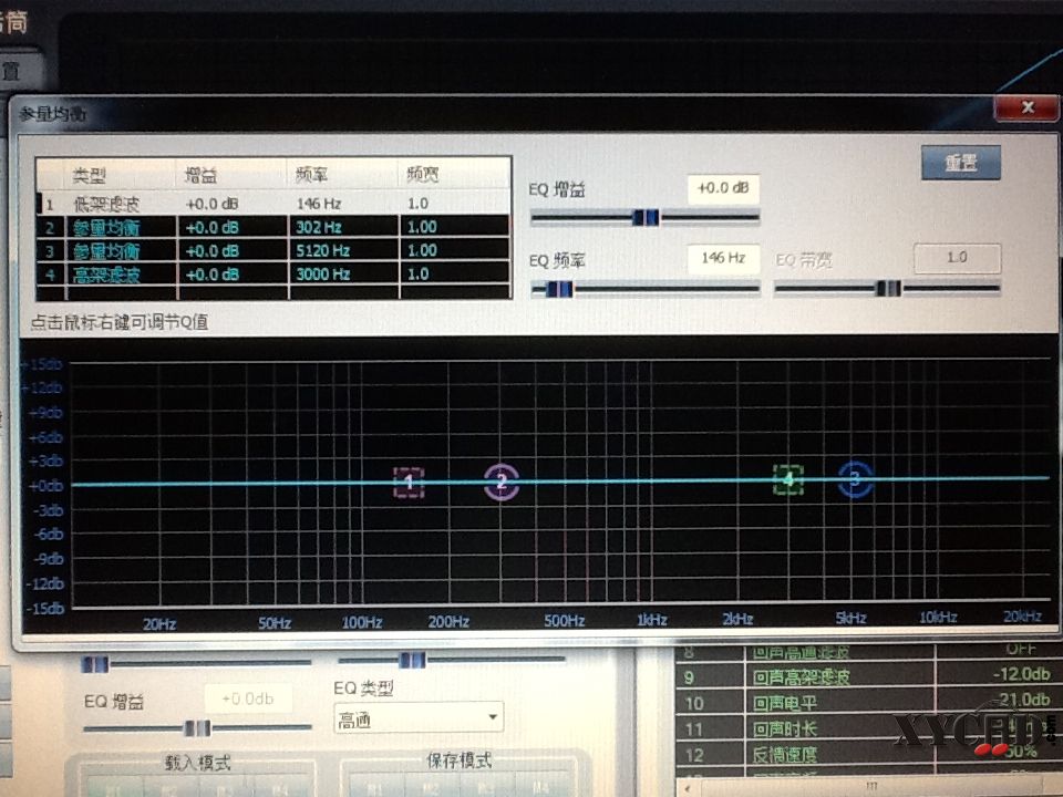

 楼主| 发表于 2011-11-16 00:17 | 显示全部楼层
还有一项话筒的参量均衡不明白?如图:谢谢赐教!

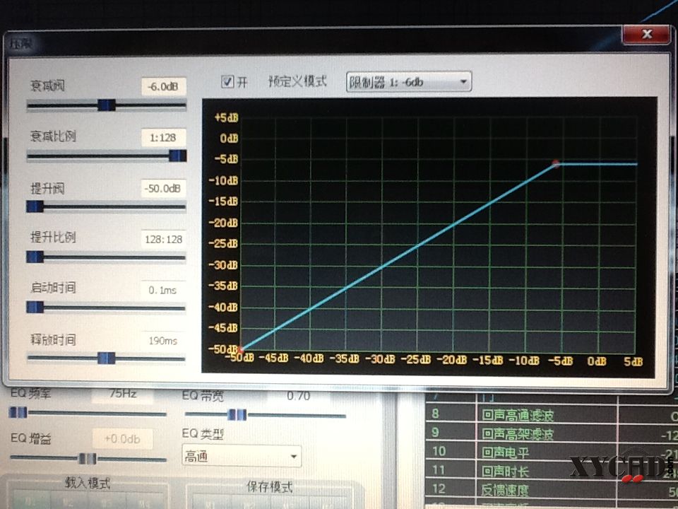

发表于 2011-11-16 10:21 | 显示全部楼层
压缩器只是按照一定比例压缩,但不限制死,但限制器是只只要到了某个值就直接限死,不需增长。
你图中的参量均衡其实是最基本的参量均衡,可改变频率、增益、带宽的。你的这个有4段参量均衡。

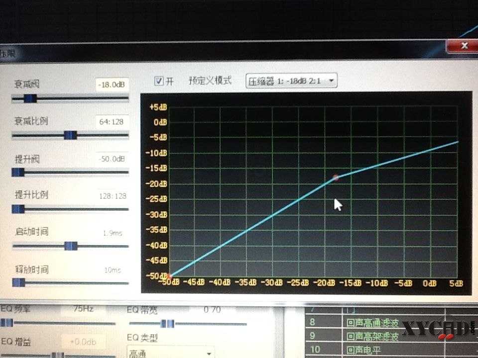

 楼主| 发表于 2011-11-17 12:14 | 显示全部楼层
如上图,压缩器和限制器的衰减比例、提升比例、启动时间、释放时间分别什么意思,具体如何调试?谢谢赐教!

发表于 2011-11-17 19:30 | 显示全部楼层
建议去找找waves C1压限器的教程,你就能理解压限器那些参数该怎么设置了……
启动时间和释放时间要看情况……
