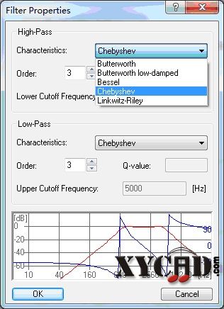

以下的音箱高、低通特性该如何翻译,小弟E文实在不行,搞不明白,恳请各位DX指点,拜谢!
Butterworth
Butterworth low-damped
Bessel
Chebyshev
Linkwitz-Riley
下面是截图界面

发表于 2011-11-2 01:11 | 显示全部楼层
这是几种滤波器类型的名称。
butterworth 巴特沃斯
Bessel 贝塞尔
Chebyshev 切比雪夫
Linkwitz-Riley 林奎茨-瑞利
至于Butterworth low-damped,这个我是第一次见。low-damped是指低阻尼。

我刚才找了一些资料看过,对于上述几种滤波器的特点有了基本的了解,还想请教一下,现在的民用音箱采用哪种滤波分频算法的较多一些,是Linkwitz-Riley还是Butterworth呢?

low-damped低衰减

请教楼上大哥,这个Butterworth low-damped滤波有什么特点,和Butterworth有什么不同吗?

个人感觉Linkwitz-Riley使用的多一些

Bessel  Linkwitz-Riley   butterworth  中,bessel切的最圆滑,而butterworth切的最陡峭。而Linkwitz-iley适中。不同的滤波器耍贱特性是不同的。切的越陡峭,相位偏差越大。反之,越小。对于低频来讲,越陡峭切得越干净。你对照频谱图看看吧。
