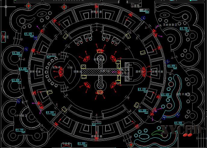

本人没有做过这种布置的慢摇吧音响摆位,想请教谢老师以及其他高手指教配多少音箱,大概怎么摆位。小弟万分感谢。 慢摇吧cad.rar (559.18 KB, 下载次数: 976) 慢摇吧.jpg
发表于 2011-9-27 19:30 | 显示全部楼层
这个布局还是比较好做的。全频可以以中间的两个钢管秀舞台为中心想四周分布辐射,四周适当做些辅助。超低也是如此,再在四周做一些分散补充,应该很好做。

QQ截图未命名.jpg 大概这个样子,可否?
发表于 2011-10-1 11:21 | 显示全部楼层
全频和超低都太集中了。再向观众接近一些,也就是说你的主音箱的分布圆圈的直径可以是两个钢管的连线!

QQ截图未命名.jpg 回复 7# xycad 不好意思啦,还要麻烦谢老师,这样可否?
发表于 2011-10-6 18:16 | 显示全部楼层
回复 8# 342230141
全频可以了,舞台中心酒吧这一侧的超低的摆位相互交错有点乱,超低不要把它当做全频,超低是没有指向性的,无需那样覆盖。
