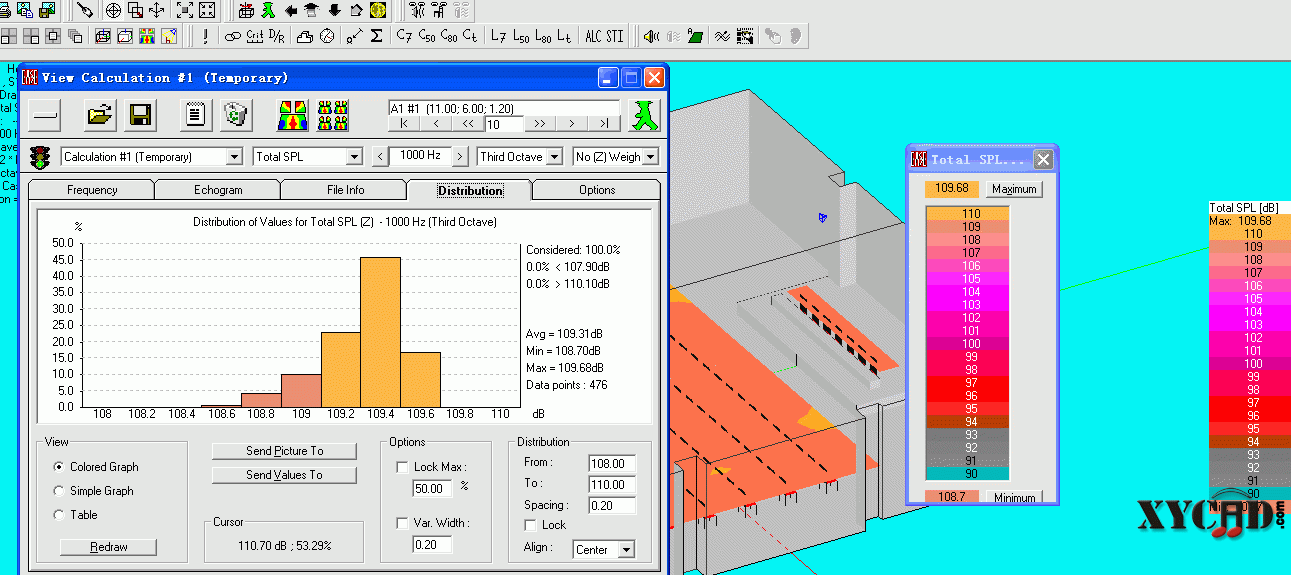

请教这种柱状声压分析图在哪里演算出来的,谢谢!

这是你模拟数据的一个分页里的有的、、只不过多一张表现数据的形式!

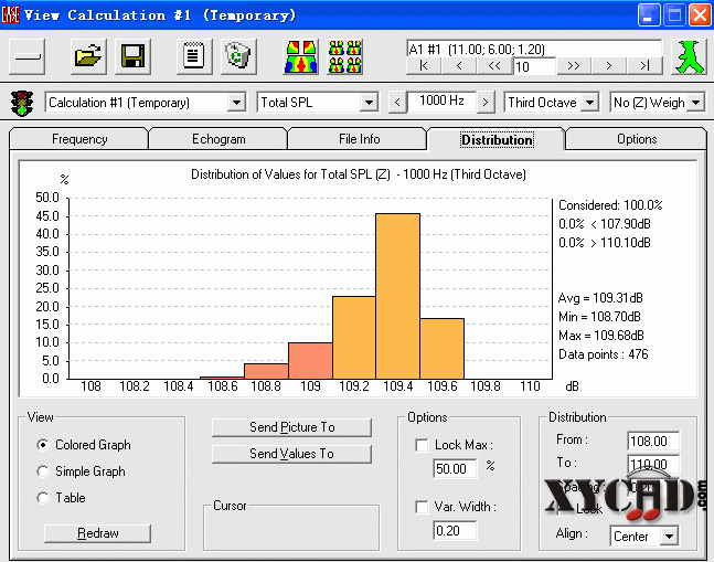

在你模拟好了之后他会弹出一个窗口,在这个窗口里面有好几个选项,你分别点开他们就会看到。

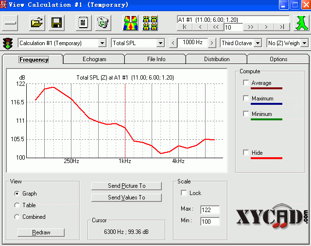

针对你的问题,我出几张图,你就明白了!呵呵

我演算出来这个窗口
就没有这个菜单,请教

“Distribution“为什么我的没有这个选项
是不是我哪里做错了?

我的是EASE 4.0版本
发表于 2011-9-2 23:16 | 显示全部楼层
你的版本有点低了。{:6_148:}本站下载区有人提供EASE4.3。你去看看吧。
