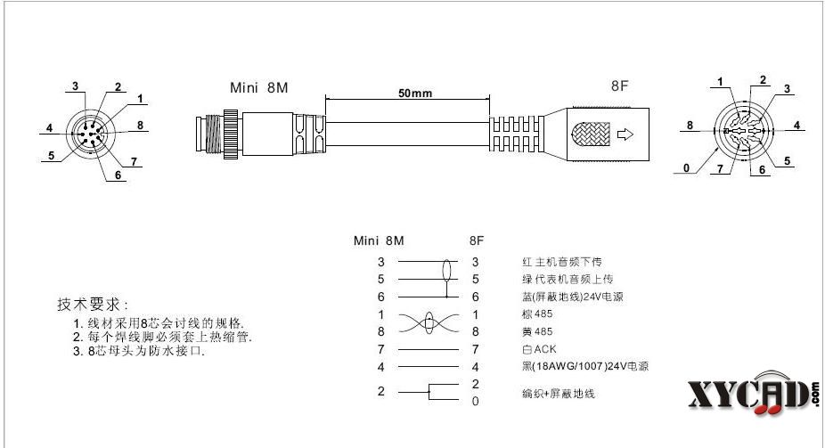

发表于 2011-7-20 16:37 | 显示全部楼层 |阅读模式
手拉手会议MINI8芯线脚位接口定义

这个线我做过。
当时不知道什么定义不定义的。
线的长度 不够,订更长的时间周期不允许,后来我们自己把成品线断掉,照着里面的线序焊接的。
虽然麻烦点儿,但使用上没有任何问题。
在以后,我们基本上都遵循使用成品配套的线缆。

我一开始也是把成品线断掉,照着里面的线序焊接的{:6_171:}
到现在也不知道接口怎么定义的,就是一直按照厂家的线序焊接

记得用台电的话筒时候在厂家买的线不够了,就在其他厂家买了根线,结果光话筒灯亮,出不来声音,真是郁闷呀,检测了大半天也没发现问题,最后给台电的打了个电话,结果问题就在那根线上,他们说必须要用他们的线,其他的线就有问题,没办法只能更换线了,好了,后来一量就是有两根线的阻值和台电线不一样,郁闷呀

供电的线是比较粗的,否则话筒达到一定数量就会出现指示灯会亮而话筒无声,因为我在施工时遇到过这种情况,总共22只快捷手拉手,13只时没问题,再多就不行了,后来加粗供电的那一根就OK!

记得原来个工程,用的全是一个品牌的,也是线短需要接线,为了赶工期把所有的话筒线裁断,批量焊接,可是完成工程后,主席麦的优先功能不存在了,后检查原来统一品牌的麦也没有相同的色谱,衰,大家要吸取教训啊,挺浪费时间的。
