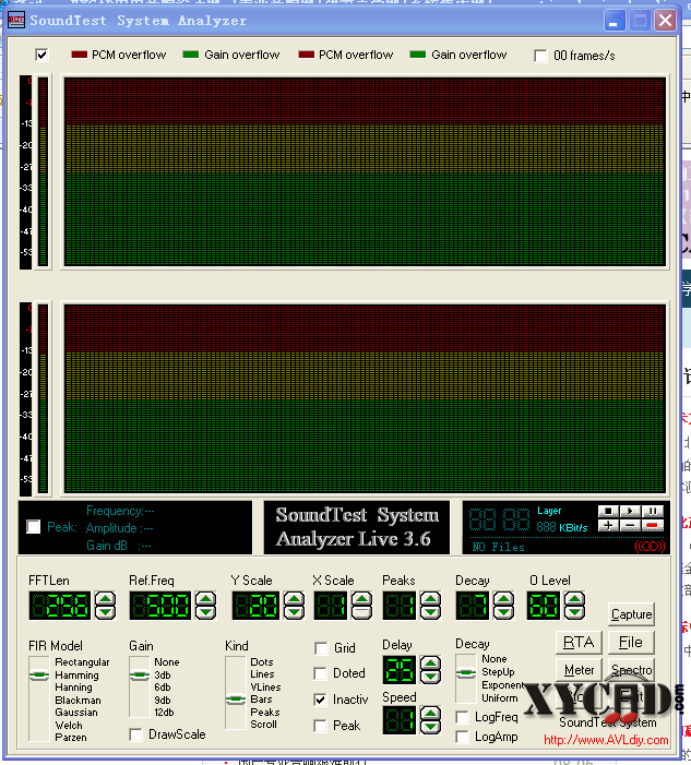

谢谢,请问一下,这软件怎么用哈

    那请问一下,怎么用?
喜欢音响
发表于 2011-7-9 18:09 | 显示全部楼层
这个功能就相对比较简单了。熟悉测试的前提下时比较简单的。

看上去就是一个测试软件呀

频谱软件,比较简单的软件,慢慢摸索.

这是国人编写的软件,佩服一下!我下载了一个,软件是绿色版的,每次关闭软件的时候,电脑防木马软件都会提示远程注入,是自己给自己注入,我也不知道什么意思,最后没敢直接关,而是用进程管理器给关掉了。
没有帮助文件,所以也不知道这个软件每个功能的具体作用。说说我的试用猜想:
最上面开始,最左边的勾是对应下面的竖直电平表,后面两个红色PCM OVERFLOW灯大概是对应的竖直电平表的过载指示,绿色的Gain overflow则是对应测量窗口中的过载。最后面的那个frame/s勾上以后会显示刷新率。
下面的FFTLen是FFT块的大小,越大的话,测量的频率准确性越高,但是时间准确性降低。下面的FIR model是指窗函数类型,一般用hamming或rectangular即可。
旁边的Gain是对信号的增益,下面的DrawScale是坐标轴刻度的显示和隐藏;
旁边的Kind是图像显示类型:dot是点、lines是线、vlines是垂线,bars是条形图,peaks是只显示峰值,scroll是滚动的。
Ref.Freq不知道是什么意思,大概是指FFT数据积累的刷新率,如果是这样的话,那么这个数越小,累计参与运算的数据块就越多。
X和Y scale是图像中的坐标刻度的缩放。
下面的gird是图像中网格的开启和隐藏;doted是用点来显示条形图,inactiv是把条形图中没点亮的电平灯也显示出来,peak是在图像中标出最大值的数值。
再往右的带数字的peaks是调节图像中峰值显示块的粗细,0的时候不显示峰值块,它下面的delay是指峰值指示块的保留时间,再下面的speed则是当峰值保持时间过后,峰值块往下一个值消退的速度。
decay是衰退,可以看成是一种平均,下面decay对应的推子的四个选项是平均的类型。
右边的0 LEVE是电平表显示的最小值对应的下限电平。
logFreq和logAmp是以对数形式显示频率和幅度,对数方式跟人的主观感觉更接近一些。
最右边的按钮,RTA是开启图像实时分析功能,meter是打开电平表窗口,stop是停止分析,File可以加载播放音频文件,spectro是光谱图,不过窗口太小看不清楚,capture是捕捉数据,至于捕捉到哪里去了我也不知道,大概就是抓屏的图像吧,我忘了试了。最后那个exit就是退出了。

    谢谢老师的详细解答,受教了
