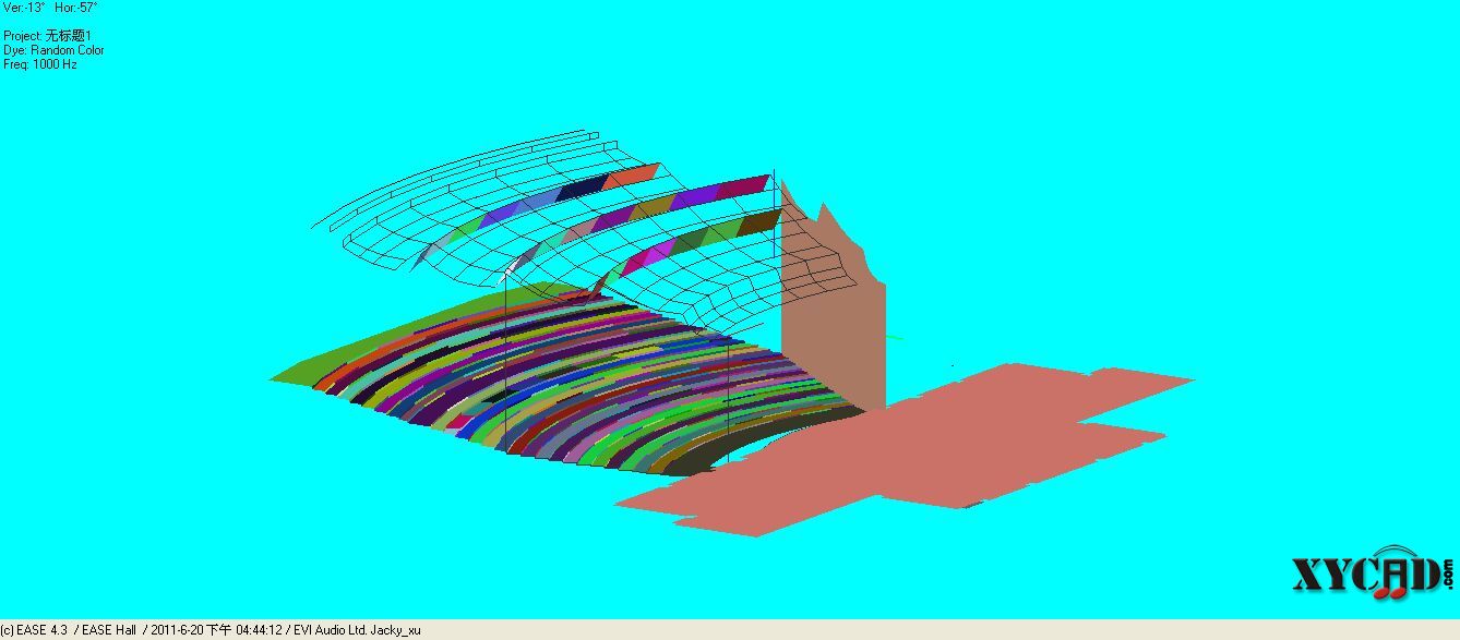

 楼主| 发表于 2011-6-21 19:55 | 显示全部楼层
回复 7# 海书
    你说的是将缺失的面补起来,我说的是如何导入就OK,呵呵

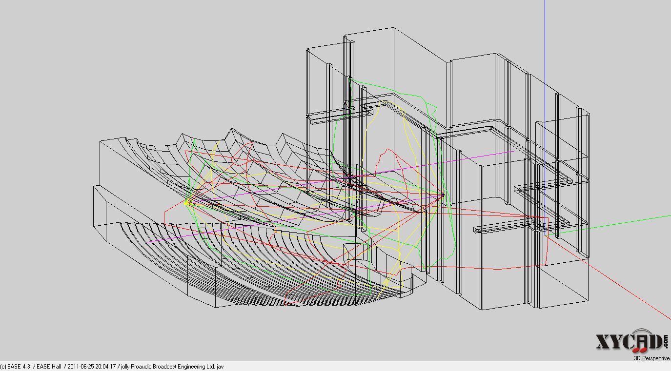

{:6_156:}毛林大哥,按下面方法就没问题了。步骤:
1,在CAD里建好模型,不要炸开。
2,导出为DWG格式然后导入SU。
3,从SU另存为SKP格式文件,在SKP格式下拉版本里一定要选择第5代。
4,导入EASE。
5,从EASE导出为DXF文件,然后用CAD打开。
6,在CAD里把模型导出为DXF文件。
7,导入EASE。
问题解决了,声线不会再外露了,具体原理不知道,今天下午无意研究出来的,你试试。

发表于 2011-6-27 13:27 | 显示全部楼层
这位兄弟的方法简单易行,确实是这样,之前做EASE很多次都是这样处理的,但是原因不知道,真的很灵的!呵呵、、、就是多倒腾几下!
 楼主| 发表于 2011-6-29 19:31 | 显示全部楼层
回复 16# jav123
    确实可行,其实这个模型当初建就有问题,对方是其他软件做的平面图,在建模的时候复制都有问题,我用过其他模型做过,几乎没有什么问题,当然碰到弧面和弧面交集的时候是有问题的,不知道用你这个方法是否能解决。
   我是在CAD里碰到弧面相交的时候取消了原先用线勾画的步骤,导入也没问题,可能你这个方法更好,回头尝试下
