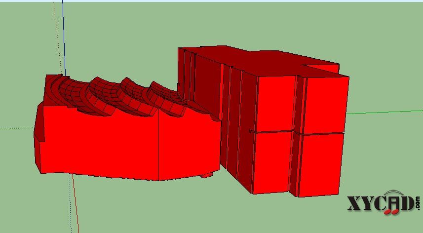

最近看大家都在玩SU手痒痒也试试,结果很舒服,由于不是很会玩SU就把原来在CAD里建的模型直接导入SU然后保存为SKP文件,再导入ES,OK,什么漏洞都没有,想想原来在CAD里的模型那可是要修改半天才能没漏洞的,不过问题来了,这样导入的模型在ES里居然没法封闭扬声器的声线(-3db),试了不少方法,也没招,哪个对SU熟悉的,试试。不要说直接在SU里建模,我要解决的是我这种方式,CAD-SU-ES.放个模型大家试试。 没反声.rar (1.93 MB, 下载次数: 517) 额.jpg

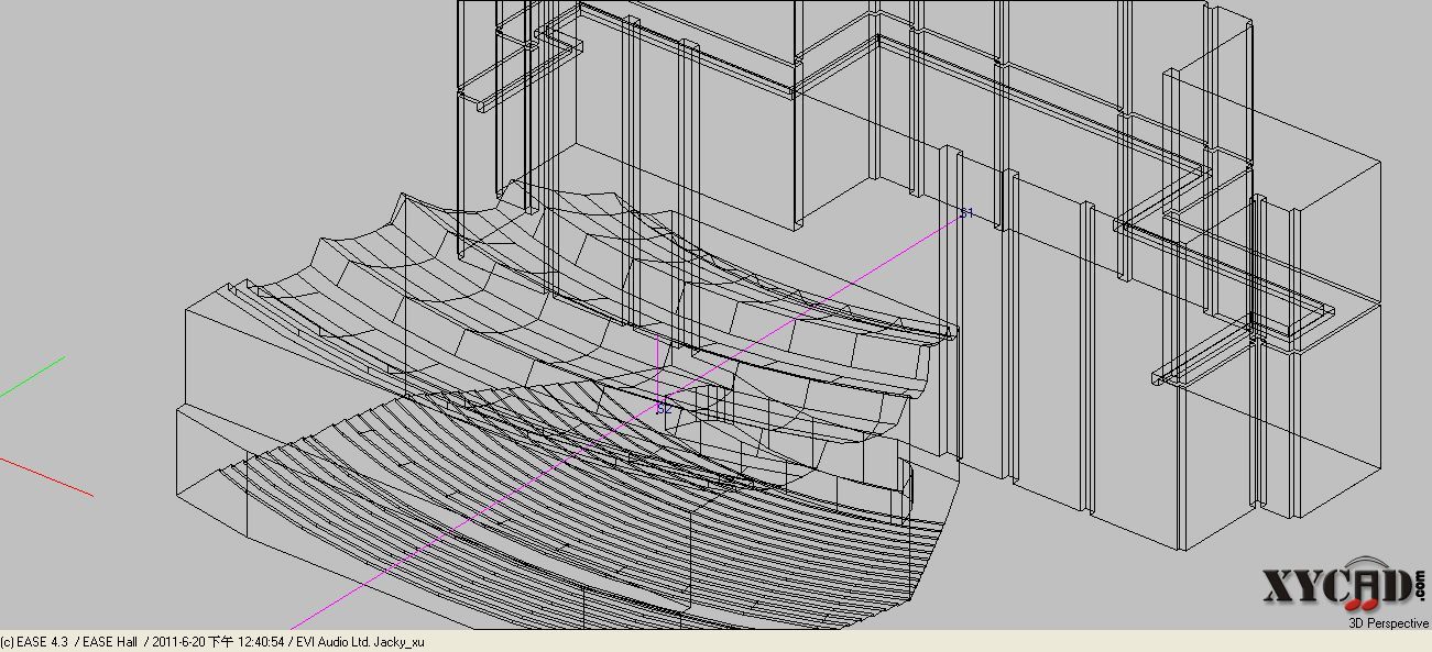

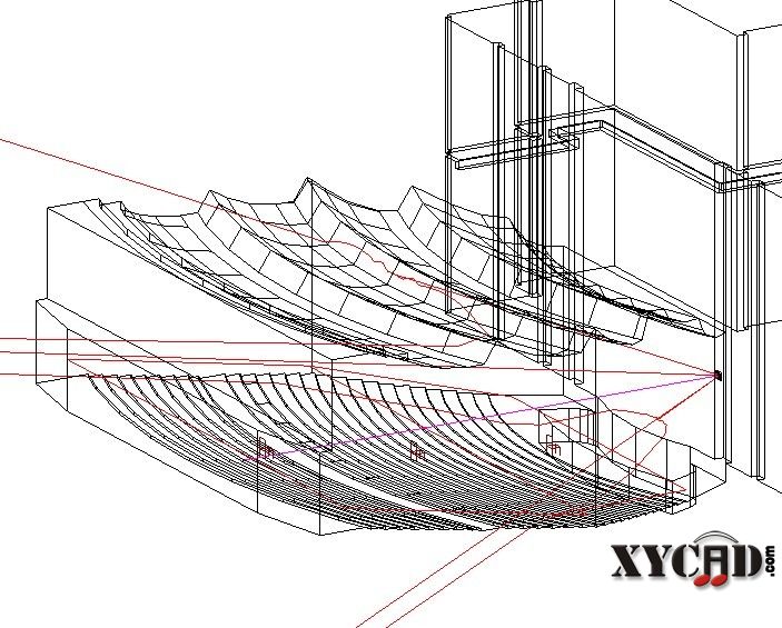

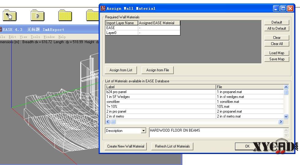

发表于 2011-6-20 12:46 | 显示全部楼层
问题很简单啊!毛主席的这办法很好,值得推广,问题的答案看一下图就知道了!4.3版本的EASE是有很多好的功能,像图中导入的时候会出现一个吸声材料窗口,很多了、、、
38
403
36126
发表于 2011-6-20 12:48 | 显示全部楼层
答案就在第一和第二张图片!

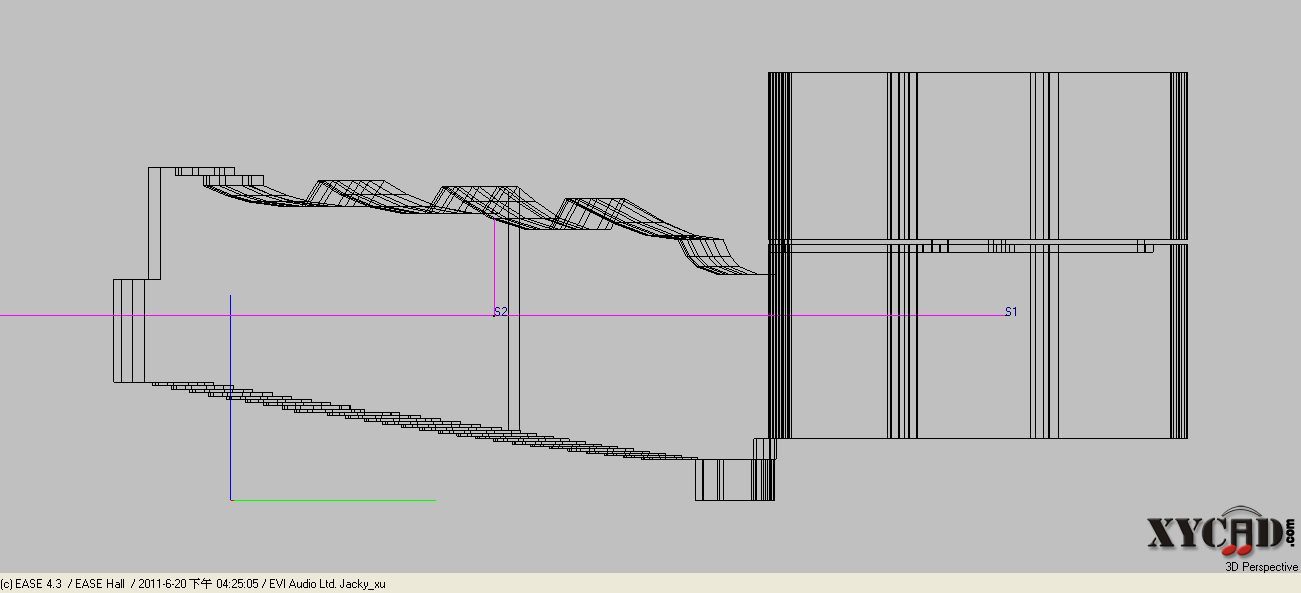

发表于 2011-6-20 16:26 | 显示全部楼层
这张更清楚。
