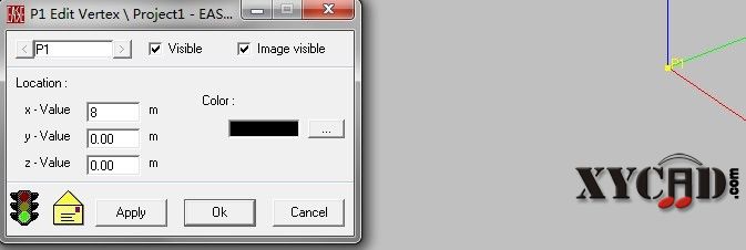

房间设置导致的……

设置非对称就不会出现这种情况了……

关于Y轴对称。楼主先看看教程。论坛有

是啊,先看看教程跟着做。你这是设置了房间对称或者是自动插入对称点所致。

设置非对称就不会出现这种情况了……
  这个是对的  呵呵
