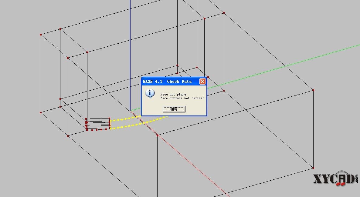

老师 有没有EASE导入图之后的教程..我导入图之后 房间封闭不了  请老师们指导
21
159
159
 楼主| 发表于 2011-4-28 17:51 | 显示全部楼层
这是什么问题

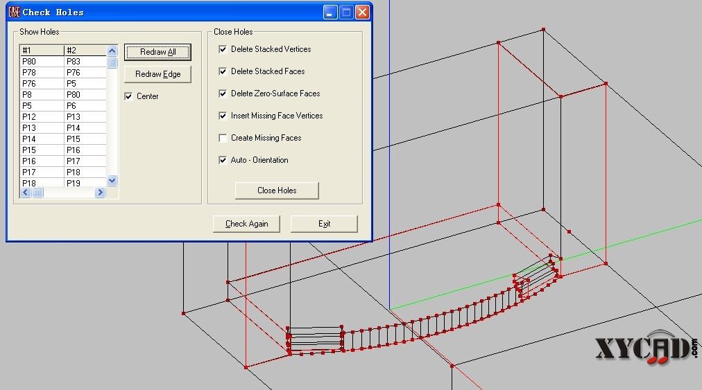

 楼主| 发表于 2011-4-28 17:52 | 显示全部楼层
接下来就这样

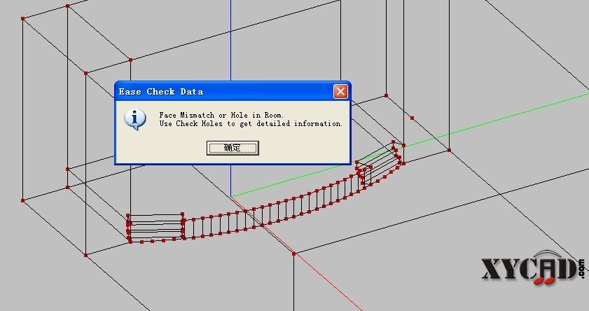

 楼主| 发表于 2011-4-28 17:53 | 显示全部楼层
这是什么问题?

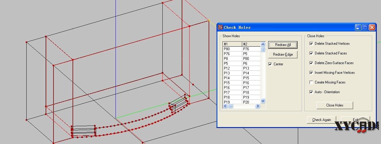

这是显示的画面

 楼主| 发表于 2011-4-28 18:07 | 显示全部楼层
这个是什么意思

发表于 2011-4-28 18:17 | 显示全部楼层
错误在于“面不平”。因为台唇那个面是曲面,不是平面。得重新连一下曲面上的点,划分成一块块的四边形“平面”就好了。

 楼主| 发表于 2011-4-28 19:32 | 显示全部楼层
谢谢老师  可是我把它划分为小块时   也是封闭不了 这是什么原因?

 楼主| 发表于 2011-4-28 19:33 | 显示全部楼层
就是这个问题
发表于 2011-4-29 00:24 | 显示全部楼层
9楼中的图告诉你那些出问题的点的具体位置,你可以点击一下任意一个被提示错误的点,看看错误到底在那个面上,然后修理他。
