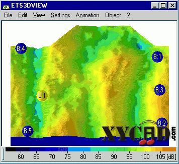

CARA(Computer Aided Room Acoustics )是德国意力推出的一款计算机房间声学仿真和优化软件,是专门针对家庭听音室的。
转贴城东大头前辈翻译的官方教程相关部分内容介绍:
一、SPL 频率相关性 (驻波)
CARA
在 5 - 40960Hz 范围内取 118个频率,对房间内均匀分布的 1000-3000个位置进行声压级计算。稳态波动图式就是驻波的表现。这些结果通过 ETS3DView 模块用 3D 形式呈现出来。
图形表示可移动、旋转、动画,颜色标尺也可以按自己的喜好调整。
图中左边显示在一个非矩形房间中声压分布的稳态,由5个扬声器(环绕声配置)激励,频率为 86.4Hz.
扬声器(B:1....B:5)位置用蓝色插针标示,黄色插针标示听音位。
你可以很清晰地看到声波干涉的“建设性”区域('山脊'为黄色到红/褐色),和干涉的“破坏性”区域('山谷'为绿色到蓝色)。在呈现的图式中直达声波和扩散声波互相重叠,在确定的听音位 86Hz 音调几乎听不到 (蓝色),而这个音调在红/褐色区音量非常高。
