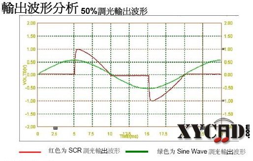

之前经常在一些包包上边看到正玄波调光.谁能跟我解释下正玄波调光的意思?

无标题.JPG 50%调光 红色的是最常见的晶闸管调光器的输出波形,这种波形高频谐波成分很多,对电源污染严重,高频电磁辐射较多,电源利用率低。
现在有正弦波调光器,输出像绿色的波形,还是正弦波,就没有上面那些问题。不过技术比较高,造价贵。
