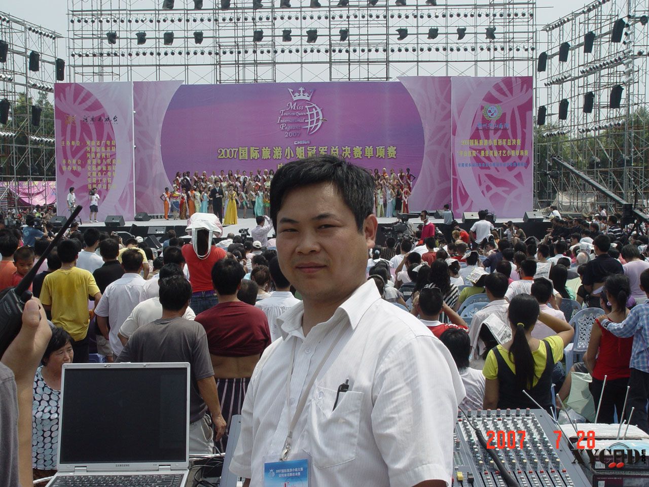

30米左右的控台位置:

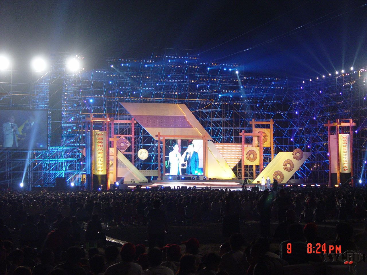

50米左右的控台位置:

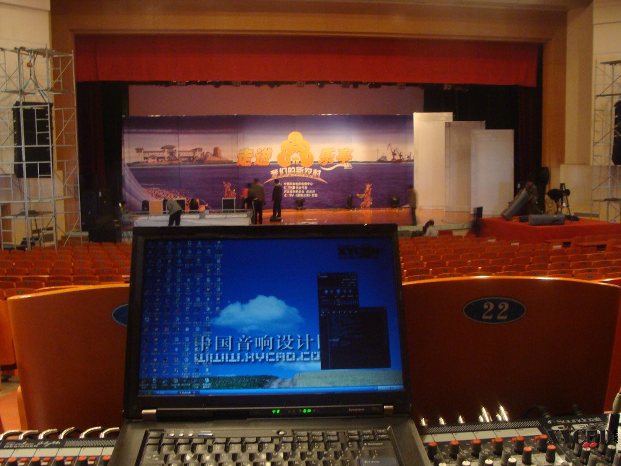

50-60米左右的控台位置:

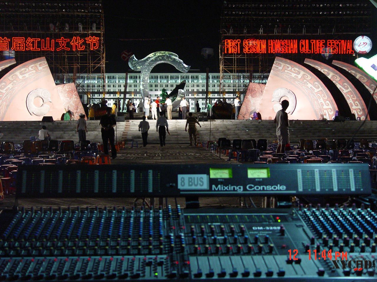

110米左右的控台位置,这个有点偏左,当时主办方不让在中间:
