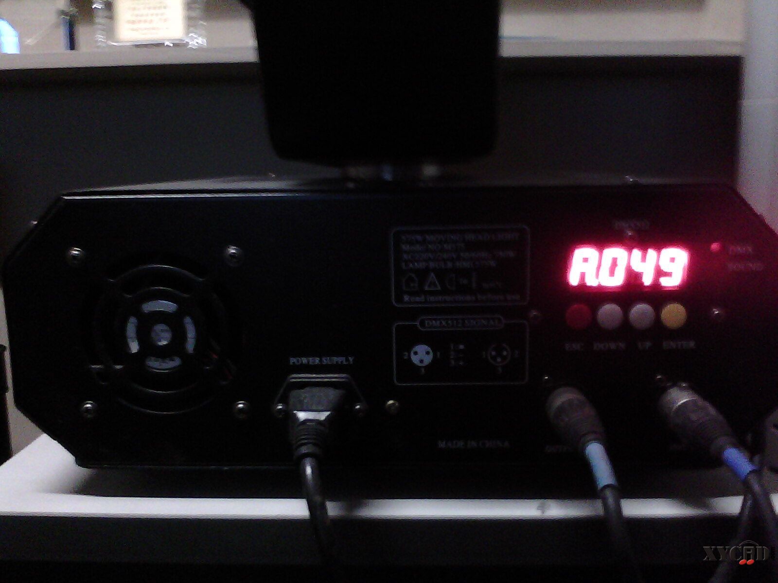

搞不懂那些亂碼是什麼 ~~
請教我怎樣調吧

a049不是乱码,是这台电脑灯的地址码。打个不恰当的比方,地址码相当于这台灯的门牌号码。你用灯控台控制电脑灯的时候,就是对这个地址码发信号。而电脑灯上显示的地址码只是这个灯的起始位置,因为要控制电脑灯的各种功能需要多个通道,每个通道都需要一个地址码。假设一个16通道的电脑灯,把起始地址码设为a001,那么从a001---a016都是这台灯占用了,所以下一台电脑灯的起始地址码就要从a017开始了。
灯确定了门牌号码,还要对灯控台(像珍珠啊)进行地址码的设置,让灯控台知道每个门牌对应着什么。(有些固定dmx地址的灯控台像512,就不用进行地址码设置了,因为他是固定好的了)

那块LED显示屏,是用来调节摇头灯的具体参数,比如:灯具的地址码、xy轴的正方相等等;至于那些字母代表什么意思,好像各个厂家的灯也不完全相同。灯具里面的参数,只要将地址码拨正确了,其他的最好是不要去调。
