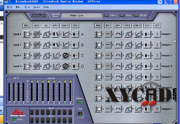

我看了谢勇老师的教学视频,看到了一款软件,这软件那里有的,谢谢啊

好像是dbx4进8出的音频处理器控制界面吧{:6_169:}

哈曼集团的HiQnet System Architect,http://hiqnet.harmanpro.com/,注册一个用户名后,可以免费下载。HiQnet是将哈曼集团旗下产品(诸如JBL音箱、Crown功放、dbx处理器、AKG话筒等等)统一进行配置传输管理控制功能的网络,这个软件就是用来管理这个网络的。
国内这两年也出版了几本关于当代应用音频网络的书籍,邹伟胜编著的《音响网络的构建、传输与监控》介绍了Cobranet、Ethersound等音频专用网络协议和相关产品,其中就包括了Hiqnet。值得一提的是这本书的最后一章是电声测量软件smaartlive的使用说明,写的比较详细,书也不贵,二十多块钱一本。我第一次看邹伟胜的书,是一本《调音快易通》什么的书,从那之后每次从杂志或网络上看到作者的名字,伴随的内容总是在介绍思美的产品,这本书的重点也在思美的产品上。另一本张飞碧和项钰编著的《数字音视频及其网络传输技术》,里面包含了当代公广、安防、会议室、剧场、指挥中心、体育场馆等各类场所的主流音视频组网技术,更适合技术人员和设计人员阅读。
楼主你既然是调音新手,应当去注重调音水平的培养。行业产品软件太多了,尤其是这类产品配套的专用软件,知道是怎么回事就行了,只要有一定的音响技术知识,英文水平再好点,一般音响产品的配套软件都是大同小异,实在没必要每个都去接触一下。

DBX音箱处理器。
发表于 2011-3-28 23:13 | 显示全部楼层
isfahan版主说的对!就是哈曼集团的HiQnet System Architect。
