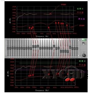

先不着急拿着麦克“”喊叫,静下心来分析一下两条曲线哪里有差异,否则就白费劲了,主系统曲线已经调好了,可以不管他,但是看看麦克曲线,变化挺大的,2k---8k提升了很多,低频段还马马虎虎,这就表明这只麦克会在拾取2k---8k这段范围的频率信号会表现的很积极,换句话说这个频段的信号更容易被拾取到,还是掩蔽效应原理 高电平的拾取得多重放也会多,因为主扩声曲线会如实的把它表现出来,由于中高频段比低频段相对电平高出2倍多,自然低频就很难被听见,所以还得劳驾阁下 再帮帮忙处理一下>>>>>>>>>>>>>>

麦克风通道专用均衡器打开,对应频点进行衰减/补偿 得到下面结果,
