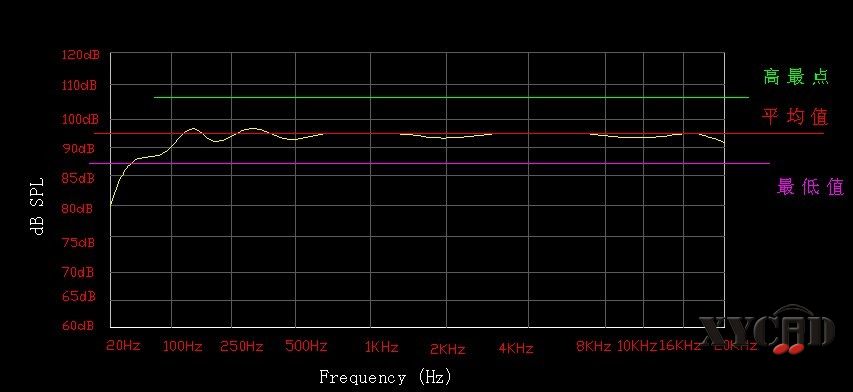

    开始:1、系统电平统调,之前的帖子里研究过了,这里略过,先打开主扩声系统,用频谱软件SpectraRTA对音箱进行曲线测量采样,(如果是自己单位的设备,而且是你自己长期使用的,应该为每一个音箱进行曲线备份,以便今后用得上),首先周边处在旁通状态,1米处测量记录音箱自身特性,虽然测量场地不是专业的消声室,但是由于距离比较近,环境对其影响不是很大,曲线还是有参考价值的,消音室测量数据的确很客观,但是使用环境肯定不是消音室,所以嘛使用环境下测得数据更能反映音箱本身的特性,我先研究一下图片咋弄到论坛里来...............等一下啊   图片为配合文字说明的演示图片,其数值不代表实际意义,仅供分析,过几日会有实际测量的图片上传,请正确理解。

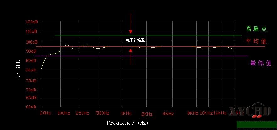

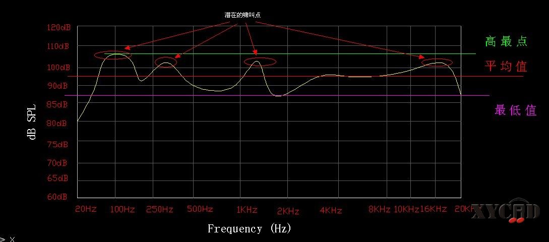

回复 1# 五星上将

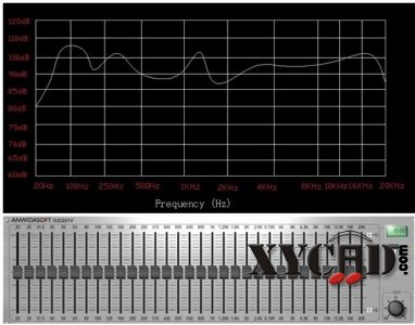

继续,此图仅为本文章配图 表格数据之起提示作用 不代表具体数字,等过几天会上传真实测量图片,敬请关注。图片中分别找出了最高值  平均值  和最低值,我们发现了4个曲线峰,预示着潜在的啸叫点,除了表达这层信息,还说明了曲线峰的频点既是没有达到啸叫的条件 在表现音乐信号的时候 会优先把峰点信号传入人耳,由于声音的掩蔽效应 ,那些处在低谷的信号则被淹没,于是就出现了聆听着发现少了很多细节,很多人讨论过曲线问题,平直的曲线不一定好听,这个说法有很多误区,线是直的不假,但是别忘记,音乐信号肯定不是直的,因为测试信号粉红噪声再不经过声场而直接送入设备各个频点的电平是均等的,音箱重放后由于单元自身特性、空气、环境的轻微影响出现的峰谷,由于这些因素使得原本平直的曲线变得杂乱无章,通过均衡器进行相对的补偿以后,高的拉下来。低的补上去,才能如实的将音乐中所有细节表现出来,音乐不是恒定的频点,自然也不会平,否则还不如直接播放粉红噪声欣赏呢

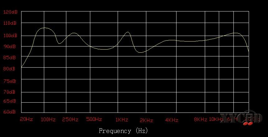

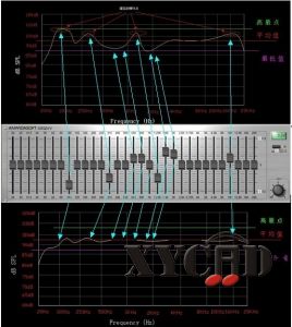

经过补偿后的频响曲线变成了这个样子,由于采取想平均值靠拢的补偿办法,这样总体电平会有不同程度的衰减(根据最高峰值到平均值的电平差),之后还要对总体电平进行提升补偿,主扩声频响曲线到此就算调试完毕,前面讲了只是一个功能,能够完整体现音乐信号的特性,接下来就涉及到话筒的传声增益问题了,最复杂最核心也是这个问题,音乐好处理 缺点东西不要紧,但不会啸叫,话筒就不同了,接下来要对话筒部分进行调整

下面是 均衡器补偿前后的曲线和均衡器状态
补偿后的对应状态
补偿后的对应状态
补偿前对应状态
补偿前对应状态

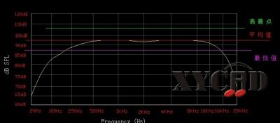

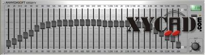

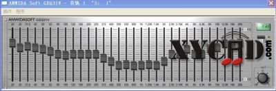

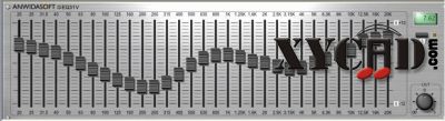

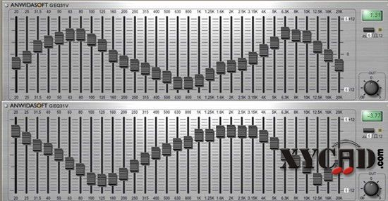

我也见过很多大师级的,既不测曲线,也不参考音箱厂家的参数,把均衡器的初始作为平滑线,认为均衡不调的情况下,曲线就是直的 {:6_148:} 作出如下错误设置:图片001  万能均衡  图片002  传说中的高低切  图片003   神龙摆尾
神龙摆尾
神龙摆尾
202
202
 楼主| 发表于 2010-10-31 15:02 | 显示全部楼层
鸳鸯戏水   喀喀喀咔

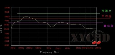

  演员麦克调试比前面麻烦一点 ,没关系 只要耐心一定有好的收获,如果现场使用同一型号麦克则没有过高要求,如果使用了不同型号的麦克就需要分开处理,可以进行分别编组,送个各自的压缩器---均衡器-----激励器再返回到调音台空闲通道,之后再次进行向其他需要独立控制输出的编组进行发送,同时别忘记向总输出母线发送,把频谱测试用的麦克拿到舞台上,先不要打开返送信号控制,测量主扩声开启状态舞台表演区域曲线特性,如图:

哈哈 有点惨不忍睹呀,没关系暂且保存下来 一会儿还有用呢  这里测量的曲线变化很大,是由于在主音箱背面了(125度以外的角度),中高频都会有很大幅度的衰减。有办法让他起来。不着急...................
