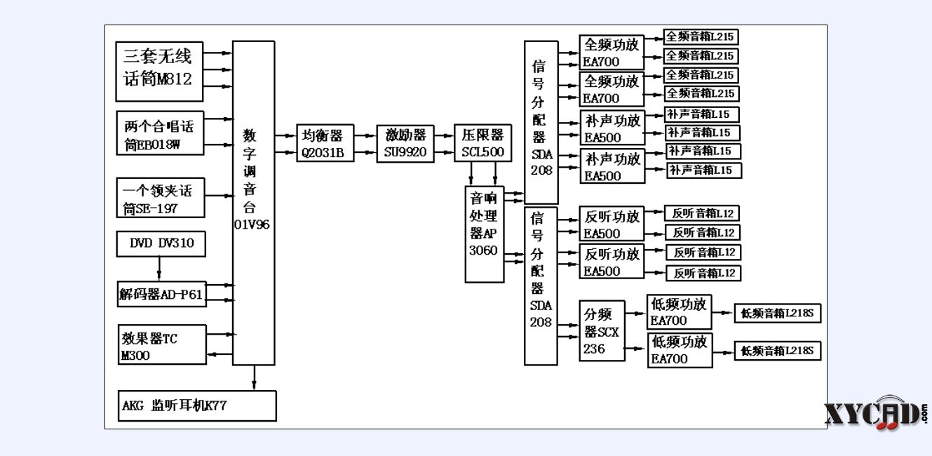

楼主: hifilele
帮个忙 看看这个系统存在哪些问题

发表于 2010-9-29 09:20 | 显示全部楼层
楼主的系统应该是给影院或者多功能厅做的系统吧?  不然基本上不会配DVD解码器的, 既然是考虑到是环绕音响系统,那么楼主的系统连接图就有大问题了..解码器出来一般是5.1或者7.1 那么楼主..你的调音台输出直接给EQ,就很不合理了.. 输出的通道数不对..
发表于 2010-9-30 01:28 | 显示全部楼层
我觉得有了数字调音台,后面的周边除了分配器,其他基本都显得多余了。
或者调音台输出直接给一台多入多出的矩阵处理器即可。

发表于 2010-9-30 14:51 | 显示全部楼层
图太简单了,啥数字台? 系统使用环境? 具体功能? 都不知道,不好说。

 楼主| 发表于 2010-9-30 21:02 | 显示全部楼层
回复 14# 战神
这个单真的很神奇
不过也很无奈 给个解码器 有没有配中置音箱
只好加到那个地方了

 楼主| 发表于 2010-9-30 21:03 | 显示全部楼层
最后更新成这样了

发表于 2010-10-1 15:28 | 显示全部楼层
能否把均衡  激励和压限去掉。有点多余了。

发表于 2010-10-1 21:37 | 显示全部楼层
把效果器、均衡器、激励器、压限器、分频器、音响处理器、信号分配器全部换两台好点的处理器,所有的功能都有了,而且还更好管理。

 楼主| 发表于 2010-10-2 20:58 | 显示全部楼层
我也想简单点  可是我们的销售已经把配的这个单给甲方了

发表于 2010-10-16 18:08 | 显示全部楼层
多配设备多赚钱,而且设备多了才显得专业,这是做老板的想法,业务员也是这么干的。
至于效果怎么样,怎么安装调试,那是技术员的事情。
实际安装的时候,很多冗余的设备都是旁路的,或者干脆就没有信号线连接。
