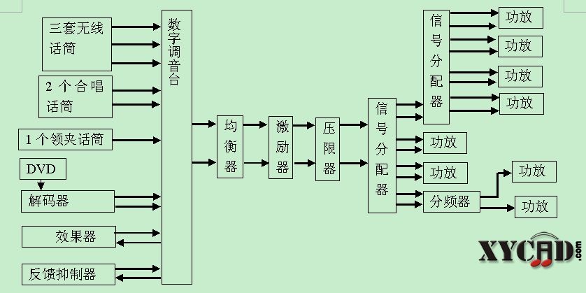

帮个忙 看看这个系统存在哪些问题
分频器后的功放接低音炮

 楼主| 发表于 2010-9-26 17:37 | 显示全部楼层
怎么不完整呢

发表于 2010-9-26 20:59 | 显示全部楼层
激励器串在系统里不好吧。像效果器那样使用就行。 最后一台宗均衡器可能用起来比较紧张。现在音频数字处理器还是比较便宜的。

 楼主| 发表于 2010-9-26 21:28 | 显示全部楼层
回复 3# 自由理想
是单独串进调音台,还是和效果器串在一起 在串进调音台呢

发表于 2010-9-26 21:36 | 显示全部楼层
要是我就单独用。

发表于 2010-9-27 17:46 | 显示全部楼层
数字调音台里面分频 均衡 效果都有了 基本不用任何周边就可以单独搞定。

发表于 2010-9-28 09:52 | 显示全部楼层
回复 2# hifilele
    没事儿,是系统自动创建了一个视图框而已。
其实是完整的,点击一下就能看到全图了。

发表于 2010-9-28 09:54 | 显示全部楼层
顺便说一下,如果是我,可能也会考虑像效果器一下接在系统里用。
