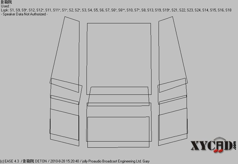

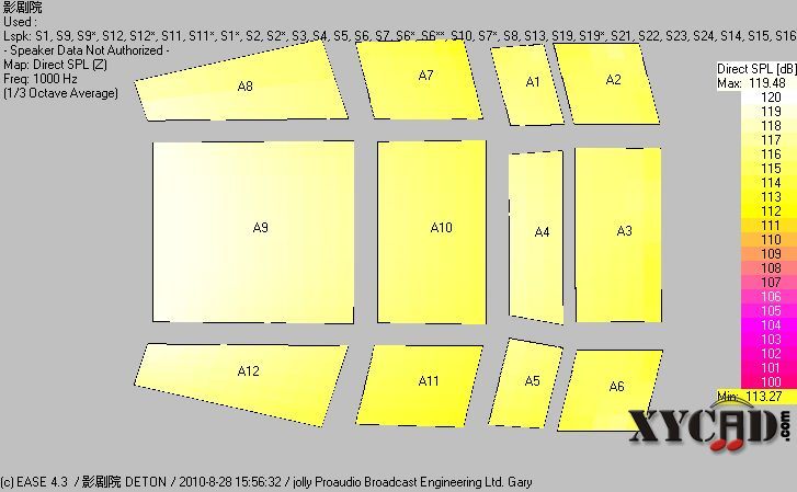

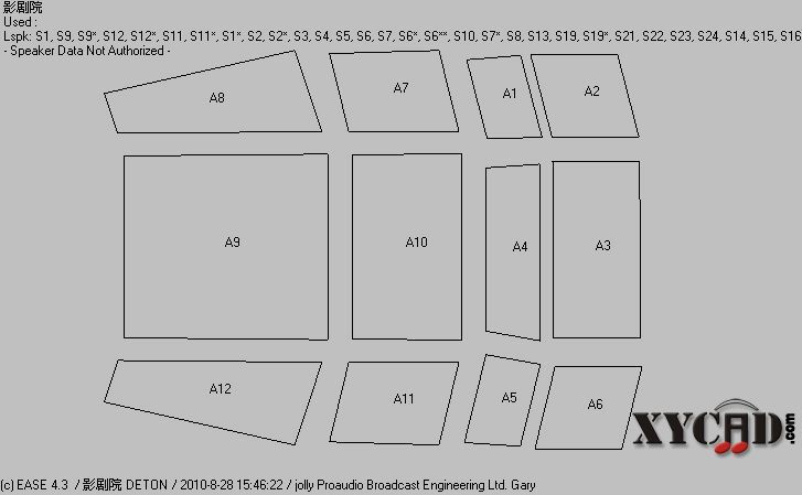

在剧院EASE模拟测试中 经常有楼座的听声区和池座的听声区重合的时候,如何一次快速测试所有听声面呢,就要我们移动重合的楼座听声面到后面,然后一次测试

操作方法 本想发表出来的 发现论坛需要加五个好友才可以发表到日志 就先加好友告诉大家吧

为什么要移动听音面呢?你可以通过旋转或者分层显示不久OK了吗?所谓重合只是显示的问题,与模拟精度无关呀。

三维立体显示的画面固然好看,但是没有具体数据查看,平面的数据更详细可以用书比右键查看买个区域的声压值

其实就分层显示就好了。在模拟测试运算前,分层选择听音面就好了,单独出图。不明白楼上的朋友所讲的“移动听音面”?{:6_146:}
