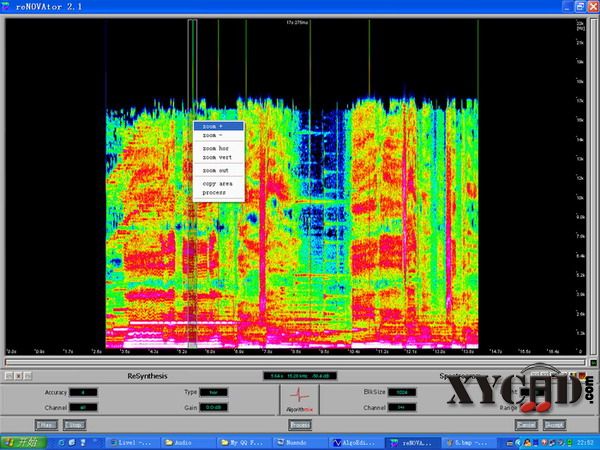

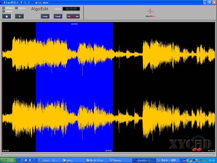

先运行wibu emu driver,然后运行软件。点击load,选择wav文件, 好像这个软件只支持16bit的wav文件,24bit的我还没试过。音频格式转换软件在10楼。
然后可以直接点ranovator,编辑整个文件,或者鼠标右键选择其中的一段编辑
看到那些明显的竖线了吧。那些就是打火的声音。当然我这个是用手敲得话筒。

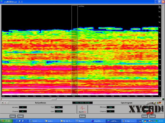

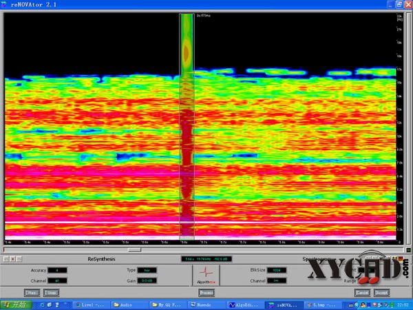

用鼠标左键圈出一个方块
调整方块大小,鼠标右键,点击zoom+,可以放大,更为细致的调整。
调整好了,按process,再来看
打火没有了。

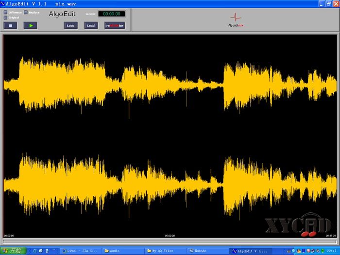

mix.zip是带有打火声的文件。mix dn.zip是去掉打火声的文件。有兴趣可以下来听一下。

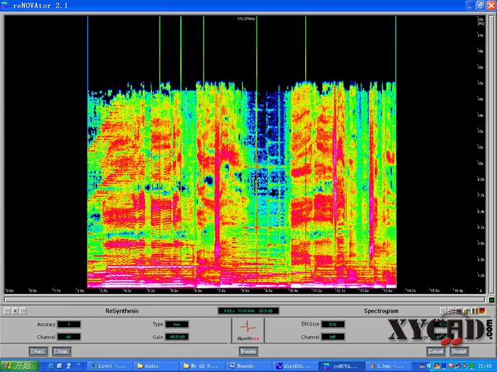

对于打火这种时间短的噪音,type一般选hor,blksize可以选比1024小一些,比如512。accuracy选4就可以,channel选all,
其他的默认。
