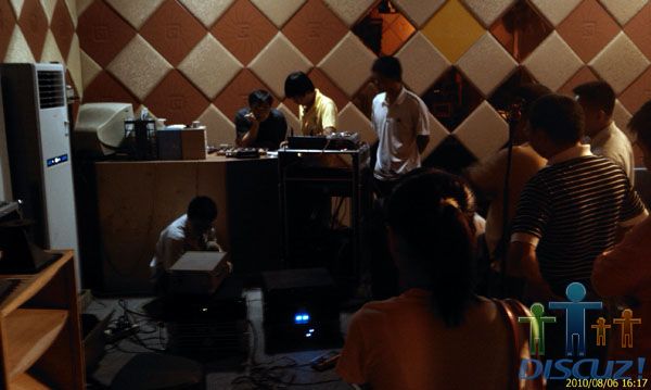

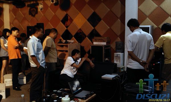

在本人的协商下,我把行业的几家做专业功放大的厂家、品牌都请来了,一共7家。测试设备虽然简陋,没有用AP系统来测量,但相对还是比较残酷的,而且各厂家都同意这样PK,并无异议:示波器加假负载,全负荷运行测量,看波形,测电压、听音质。
1、测量信噪比,6家差不多,只有一家的有感应噪声,估计是接地和变压器没有屏蔽所致。
2、首先测功率,标称一样的输出却有大小。
3、满功率短路保护测试,有人当场冒烟;后解释为电源变压器与电路版不相符合导致烧毁。而且他的功率输出确实最大。
4、桥接试验,也有一家当场冒烟。后解释为平时是拿4欧桥接来试验没有问题的,好像是设备返厂修理,还没有来得及处理。明天继续拿两台来测试便见分晓;我表示同意。再给一次机会证明;
5、用软件测量频率特性;曲线略有不同,有人喜欢在功放上面做曲线 {:6_148:}
6、把输出电压调成一致大小后,听音质。大厂的声音都基本中庸,不是太理想,但也有例外。而两家规模相对小厂的低频却非常优秀:干净,有力度,瞬态好。准确,不拖泥带水。中高频也略有不同。差别总是有的,呵呵。
7、最后是满负荷老化PK,看谁的最稳定。看发热量、稳定性,满负荷长时间工作后的音质特性;
8、拆开机器,看主功率管、看电源、看工艺、看运放、看用料足与否;

这次PK,发现几个突出的问题:
1、输出功率大小的虚标问题最为严重,只有3家是实实在在的功率,而其他3家都有不同程度的虚标。
2、桥接负载4欧姆的问题,几乎没有几家敢大胆的说没任何问题。特别是4欧假负载,并用1KHz正弦波满负荷试验。机房几乎都会保护,有的是过热保护,有的是电源保护,有的是......没准.
