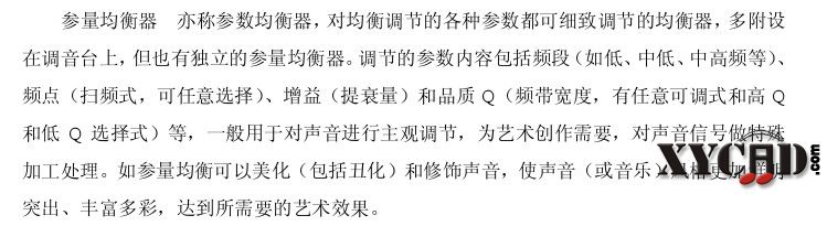

发表于 2010-8-6 17:04 | 显示全部楼层 |阅读模式
图示均衡器和参量均衡器有什么区别

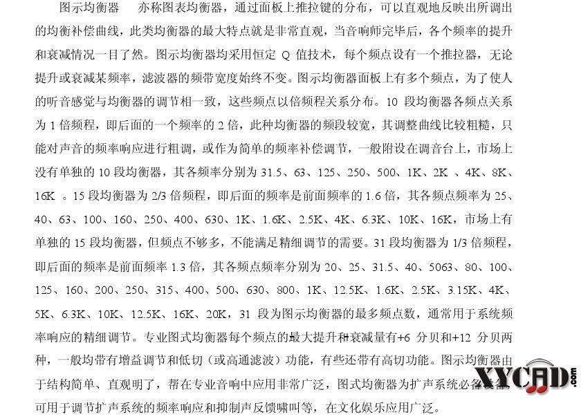

发表于 2010-8-7 14:29 | 显示全部楼层
图示均衡器:就常见很多推拉杆的,比较直观,频点、Q值都是固定。调起来比较简单。参量均衡器:频点、Q值、增益可以任意定义。

发表于 2010-8-9 11:54 | 显示全部楼层
所谓参量,顾名思义,它是以各种参数为依托的量化器材;
所谓图示,按图索骥,它是以图样形态为基础的示例器材。
