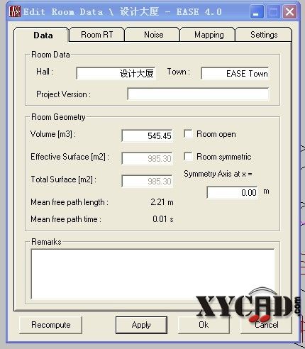

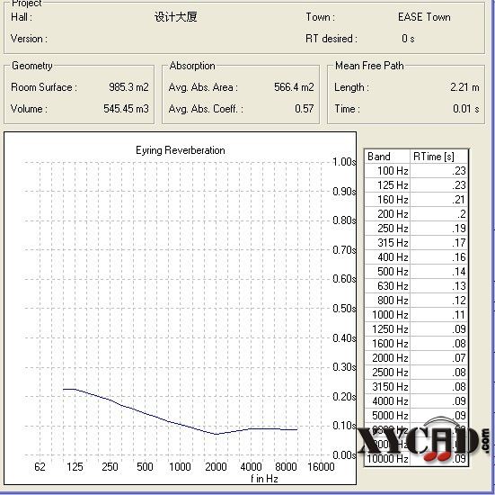

测试的结果 总是黑色的      愁死我了      哪位大哥告诉我是怎么回事         前一段时间做别的图测试都正常
最近画了三个项目的图  都测试不出来  都是像这样  黑色的   这是怎么回事    谁能指点一下

你选的面没有设置材质,所以是全吸声的,所以是黑的。

你的混响时间怎么那么短呢?

有此测试辅音损失系数发现值是100%,搞得我很糊涂。结果最后发现时房间属性还是open的。
