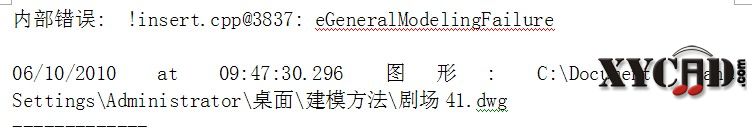

在CAD里模型建好后,打散后,在用R2P指令时就出现错误,不知道那位高手能帮我看看,是我建模出错了还是什么问题!

你要是可以的话 还是把你做好的模型传上来 光看一张图片也发现不了什么问题  可以上传附件

试试把dwg文件修复一下。

我现在觉得可能是我的模型里面有弧形面吧!后来我把弧形面取消就好了!
