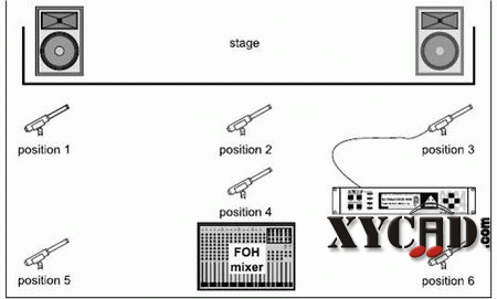

      把DSP-8024的左右声道输入和输出不经过DSP-8024直接,等于调音台信号不经过DSP-8024直送后级。另取DSP-8024左右声道输出信号到调音台任意两个音频输入通道,连接ECM-8000声场测试话筒到DSP-8024的RTA话筒输入。DSP-8024推荐测试话筒摆放在观众厅。 浅谈百灵达DSP-8024声场处理器在越剧演出中的运用03.gif
 楼主| 发表于 2010-5-11 21:16 | 显示全部楼层
如果测试话筒摆在观众厅第6排到第8排范围内的中间,又因为不在声轴线上,RTA曲线势必提升中高频,特别是音箱数量少,声压分布不均匀的情况下,观众厅中间和两边的音色相差很大。经过实践,我把测试话筒摆在观众厅第4排到第8排范围内,在左右音箱声轴线上,而不是在观众厅中间,左右声道单独分开测曲线。

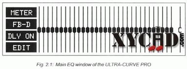

      按EQ状态键进入DSP-8024图形均衡器页面

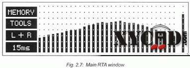

清除原有图形均衡器曲线使左右声道曲线平直,按RTA(频谱分析模式) 状态键如下图
进入TOOLS选取AUTO-Q CURVE(自动声场分析曲线),再选择左右声道单独测试,DSP-8024即输出粉红噪声,提升粉红噪声到正常演出音量,由ECM-8000声场测试话筒拾取现场声音,DSP-8024开始自动分析声场并自动修正频响曲线(必须在安静的环境下)。
