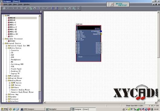

      系统设计时,技术人员只需在YAMAHA公司提供的 DME Designer软件上建立一个项目(随机赠送或YAMAHA官方网站下载)即可开展设计工作了。

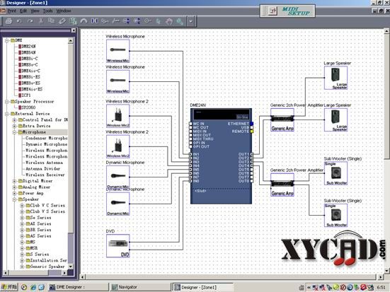

     运行该软件,在界面左侧的树形设备表中找到DME24N,双击后,其方框图就会出现在右侧的图纸上,用鼠标左键拖动到合适位置。同样在扩展设备目录(External device)下,双击后,出现话筒、CD机、DVD机、功放、音箱等,选中并双击,所选设备就会出现在右侧图纸上,要多少都行。如选用的是YAMAHA产品,其系列型号均出现在表中。如不选用YAMAHA品牌的也没有关系,双击Generiv Device后也会出现在右边的图纸区域中,找到不是YAMAHA品牌的功放、音响等。分别把选中的设备拖动到合适位置,用线联起来,就绘就了一张系统联线图。见附图。
  你看,用了YAMAHA DME24N后,音响系统的结构及系统设计不要太简单哦

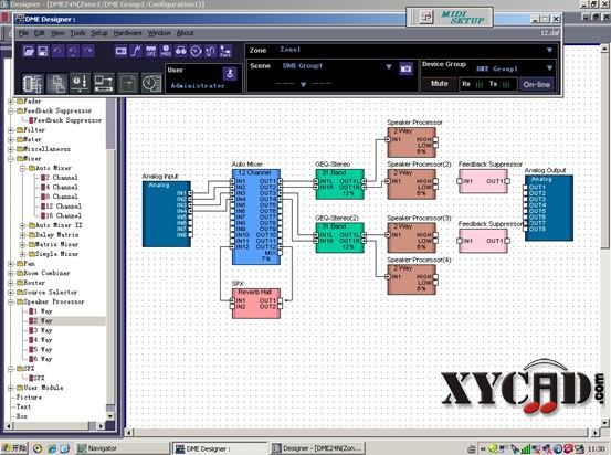

接下去,我们还可以利用DME Designer软件对DME24N内部进行配置,就是将在常规系统中配置的(1)-(6)项设备放到DME24N中。

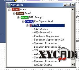

      双击图纸中的DME24N模块图,这时出现了一个新的界面见附图,左边是DME24N数字芯片中集成的所谓设备(即功能模块)其中有调音台、均衡器、延时器、效果器、压限器、跳线盘、反馈抑制器、音箱处理器等等,也 是一个树形表,看我们的需要选用。要选用的话,双击后,就会出现在右边的图纸上,用鼠标拖到合适的位置,用线联结起来,就完成了DME的配置任务了。这一步就是常规音响系统中周边设备的配置,联线接法都差不多,数量任选。
      对照常规配置,10来分钟,我们就可以在DME中配齐搞定了。
  用鼠标点击软件工具栏中的Navigator按钮,点击Zone,便回到了刚才所作的系统配置图了。

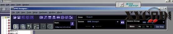

      从系统图中我们可以看到,系统几乎没有多少音响设备,安装时的联线也不多了,系统显得非常简单,甚至调音台也没有了。有人会问“那怎么操作啊?”YAMAHA早就考虑到了,我们在配置好了DME后,可以再配置一个液晶触摸屏,在这个触摸屏上,按屏上提示,调用调试后的模式,即可进行简单的操作,大大降低对使用操作人员的技术要求。我想,凡是会用电脑的人或会唱卡拉OK的人,都会使用触摸屏。
 楼主| 发表于 2010-4-26 22:43 | 显示全部楼层
     再回过头来,配置好DME后,双击各功能模块后,均会出现各模块(设备)的调整界面,(有4个),按需要场合进行不同的参数设置,保存即可。
     DME24N有两个与电脑的通讯接口:RS232及USB。把刚才的各种设置传给DME即可。
      回到主界面(见附图),工具栏有多种功能,看不懂,没关系,我们用翻译软件翻译一下,便知道干什么用了。我们可以测试、送信号等,对GEQ(图示均衡)或FEED(反馈抑制)等,在现场调试设置。
