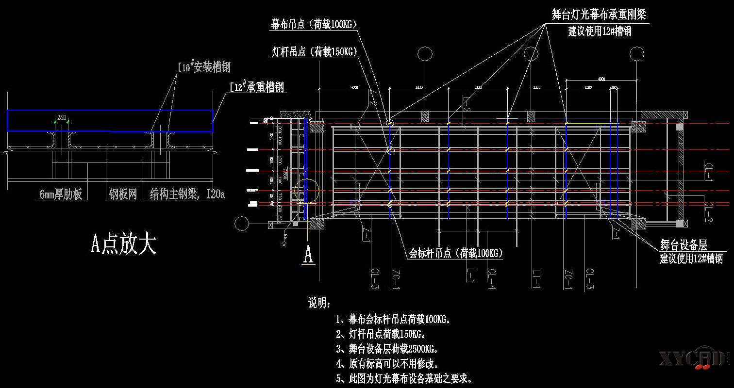

小弟在设计一个礼堂 那位老师有舞台机械图纸传我一份 学习一下 万分感谢
发表于 2010-4-16 18:38 | 显示全部楼层
舞台机械其实包含很多方面,台上的台下的,还有吊杆、电机、还有舞台基础的,我发一个上来吧,需要的可以下载。这是一个钢架结构的舞台基础层。

其实舞台机械是个挺大的概念 像吊杆 乐池 转台 车台等等 很多环节都要和建筑的结构设计相联系的 但礼堂 大多是局限与吊杆之类的
