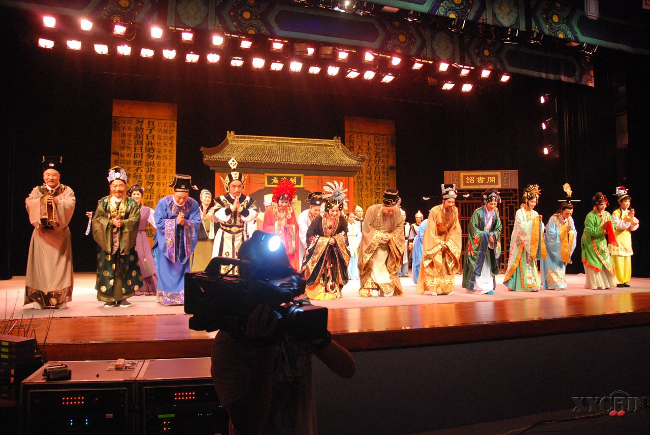

IMG_7894.jpg 六只领夹 八只手持大家对多只话筒应用有什么心得 说说...

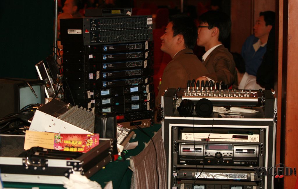

照片-018.JPG        呵呵 我最多时候也是用过14只话筒  4只森海100的胸麦  2只森海100的手持  4只森海300手持  2只舒尔SLX4 Beta58 手持   两只  舒尔USLX4  Beta  87手持
     联唱时10只手持同时用   小品用4只胸麦加两只手持  还好我用的台子不错  40路8编组声迹的台子  有6组哑音编组 倒是很好控制 另外这款台子的另一特色是编组按钮式分开的 比如1和2 3和4都是两个按键 缺点是只有6路辅助 没有总的LED电平指示  只有10个表头  另外每一路有4只LED管指示电平信号
     图中不是话筒用的做多的那次  用了两只舒尔58手持  四只森海300手持  四只百特头戴
     心得谈不上 说下自己常用的方法  系统先调好 主均衡配合频谱相关工具调试  话筒编组插入一台均衡  (个人觉得流动演出不用反馈固定安装的工程用反馈比较方便)一路给胸麦或头戴  一路给手持 专门调试话筒 话筒每只单独调试完后  所有话筒一起打开上台试  有啸叫用编组均衡再拉下点  个别话筒可以用台子均衡调下  最后加上效果试  如果加上效果啸叫  效果加不上来  只能从台子均衡找点压下一般就可以了 如果还不行 好点的效果器里面也可以调高中低频点的 啸叫的频点从效果器里给压点 最后记下每路话筒及话筒编组临界点推子的位置  实际使用时才能心中有数  现场时所有的话筒推子都给压下点   调试的时候一般是空场  坐满人以后 应该更不会叫了  乱说了点让大家见笑了O(∩_∩)O哈哈~  志在抛砖引玉

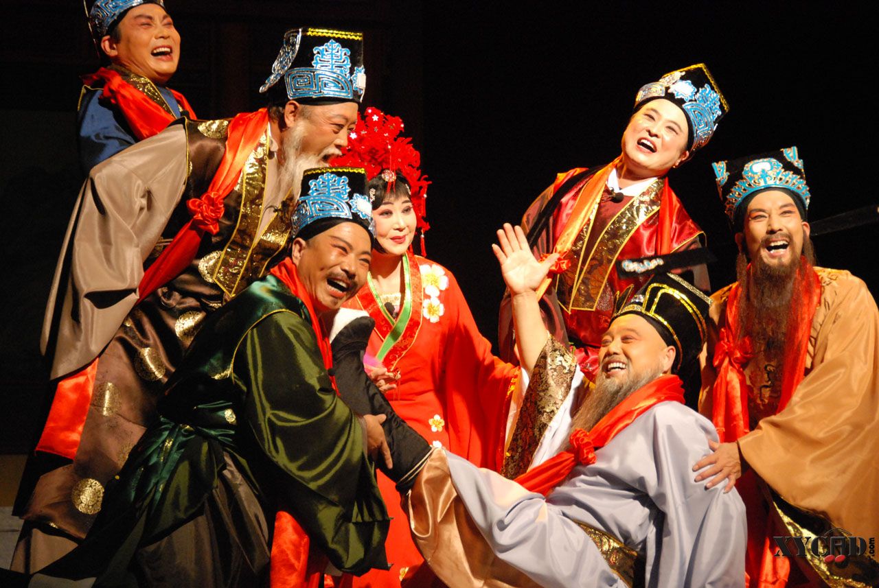

话筒越多头越大,调音师的压力也是越大的,特别7、8只胸麦一起用。例如演话剧、戏曲等等。
这是我曾经做过的一个项目。同时7、8个胸麦很常见的。
