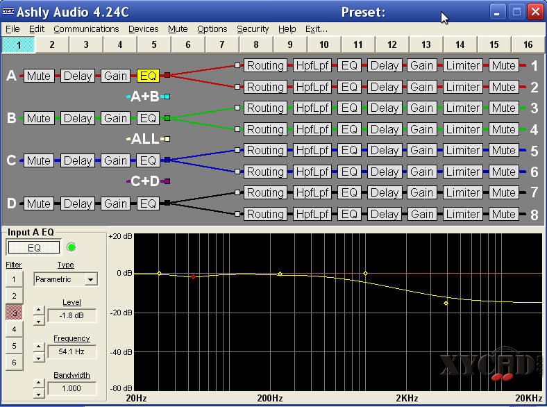

想问一下各位老师们,在ASHLY处理器中的EQ部份
里面的参量均衡HS1,   HS2,   LS1,   LS2
我的理解是,比如说我选HS1,频率选择1000Hz的时候,它的意思是不是只处理1000Hz以上的频率呢?而在衰减与增加分贝值的选择时,选1分贝的时候,是不是下一个倍频层2000Hz的时候,增加或者衰减了6个分贝呢?
我看说明书它是介绍说,一阶有6分贝的斜率,二阶有12分贝的斜率
所以请各位知道的老师能来解释一下清楚,谢谢了~~

HS和LS应该指的是搁架式滤波器(high shelf filter 或low shelf filter),它的提升和衰减曲线像一个曲柄。
至于你说的从1000Hz开始,每1个倍频程提升或衰减6个dB的那种,属于高通滤波器或低通滤波器--HP、LP(high pass或low pass)。除此之外,处理器中还有比较常见的滤波器形式包括PEQ(参量均衡)、BP(带通)、BS(带阻)以及AP(全通)。全通滤波器不对任何特定频率进行电平提衰,它会改变不同频率信号的相位。

赞同楼上的说法   HS1,   HS2,   LS1,   LS2也就是一个高格架和低格架    他应该是选择一个频率点然后做一个整体的衰减和增加     不知这样说对不

HS1,   HS2,   LS1,   LS2以及参量均衡等等其实都是滤波器的一种。他们之间是并列关系。
关于你的“选HS1,频率选择1000Hz的时候,它的意思是不是只处理1000Hz以上的频率呢?而在衰减与增加分贝值的选择时,选1分贝的时候,是不是下一个倍频层2000Hz的时候,增加或者衰减了6个分贝呢?”这是不正确的。
所谓HS1,即“H-Shelf”的意思,也就是低通滤波器,只不过他的衰减斜率比较小,是6dB而已,而HS2的衰减速度是12dB ,他的衰减更快,也就是更加的陡峭。
类似的,LS1,   LS2是高通滤波器。
这些用法也比较多,比方说一只音箱的整体中高频都比较高,或者更低品整体都比较弱,此时你可以用HS1滤波器,把频率设定在4000Hz,衰减3--6个dB ,而不是用参量均衡去拉某些点,也不用图示均衡每个都去拉,简便高效。效果好。在ASHY处理器中好像低通和高通由一个频率范围,不是无限制的任意设定截止频率,自己试试吧。
