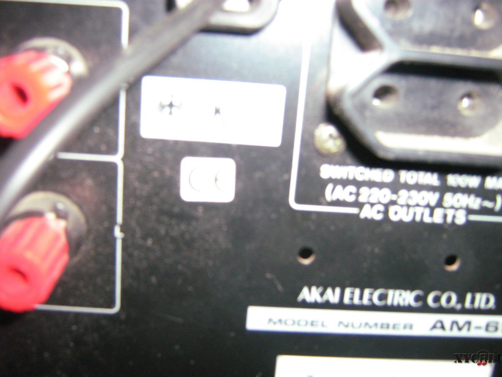

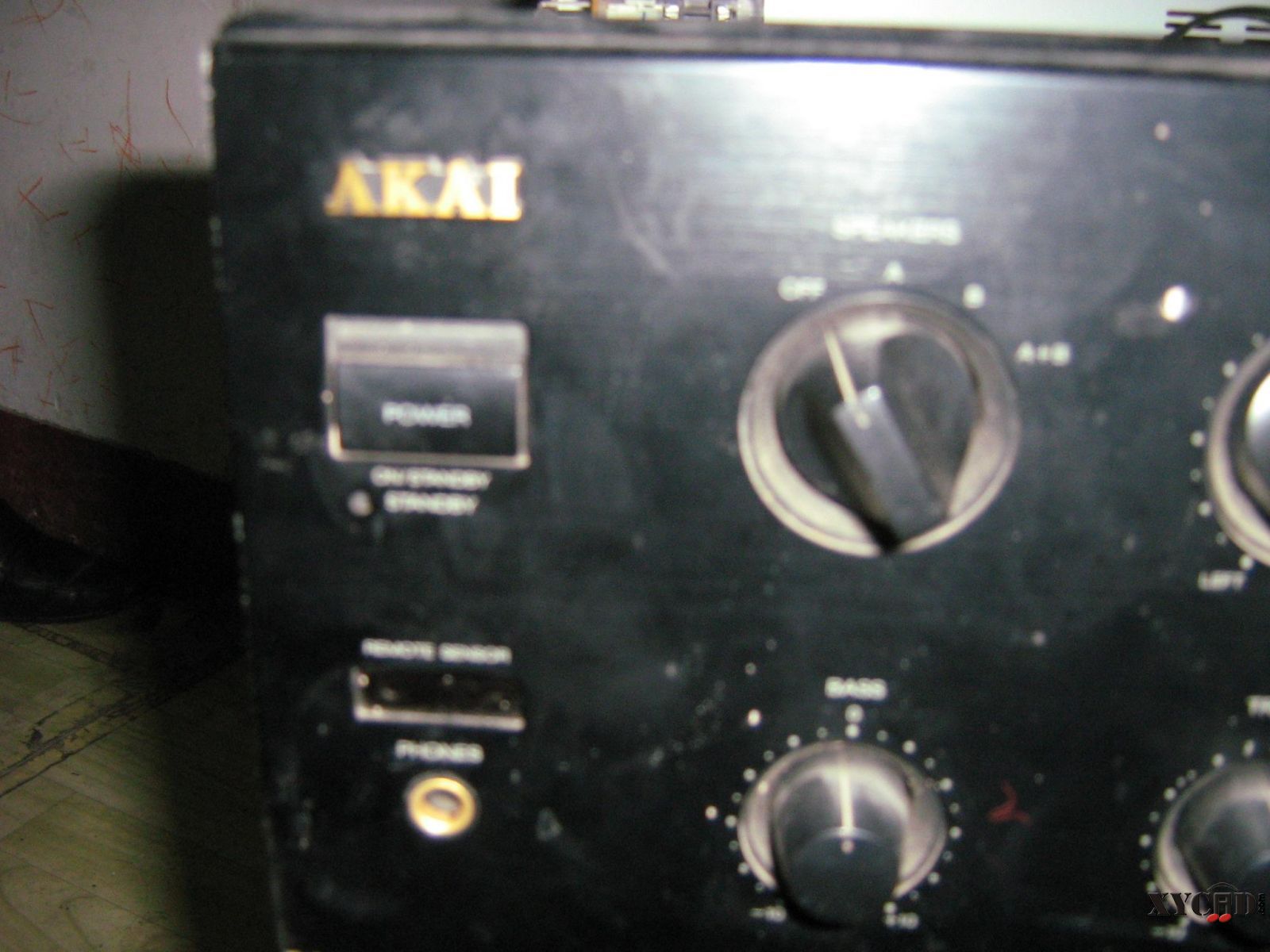

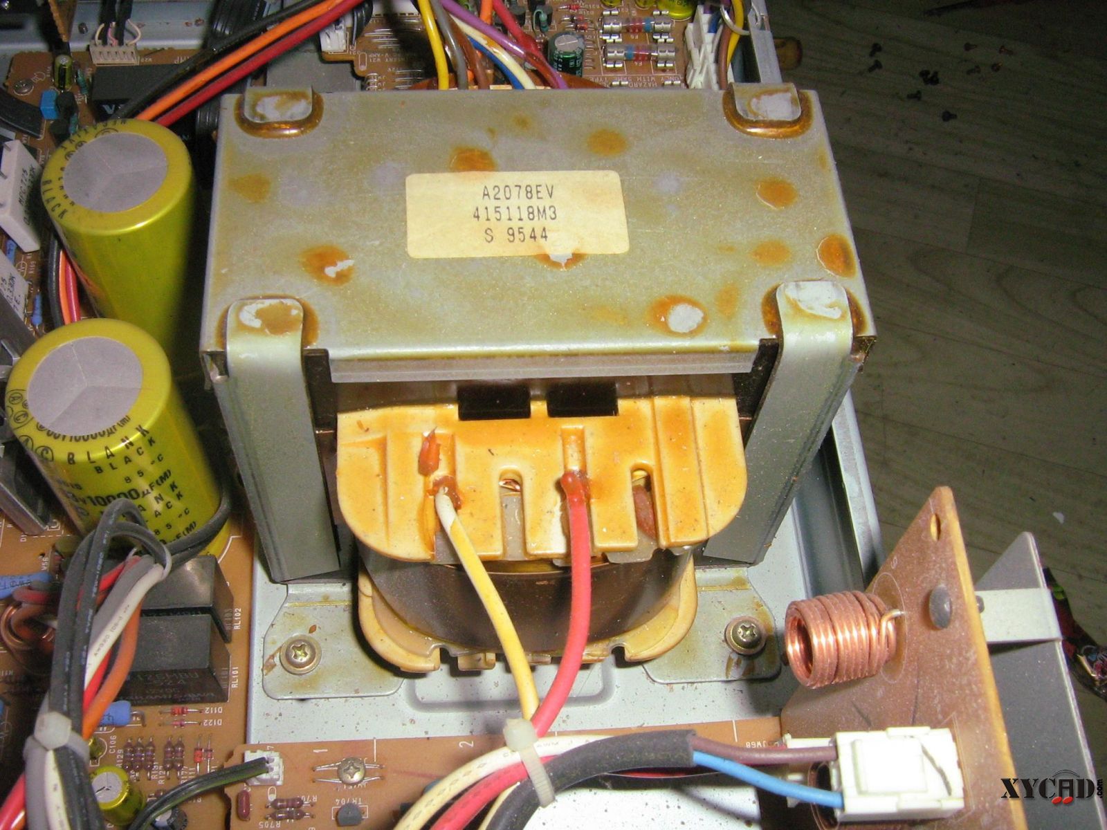

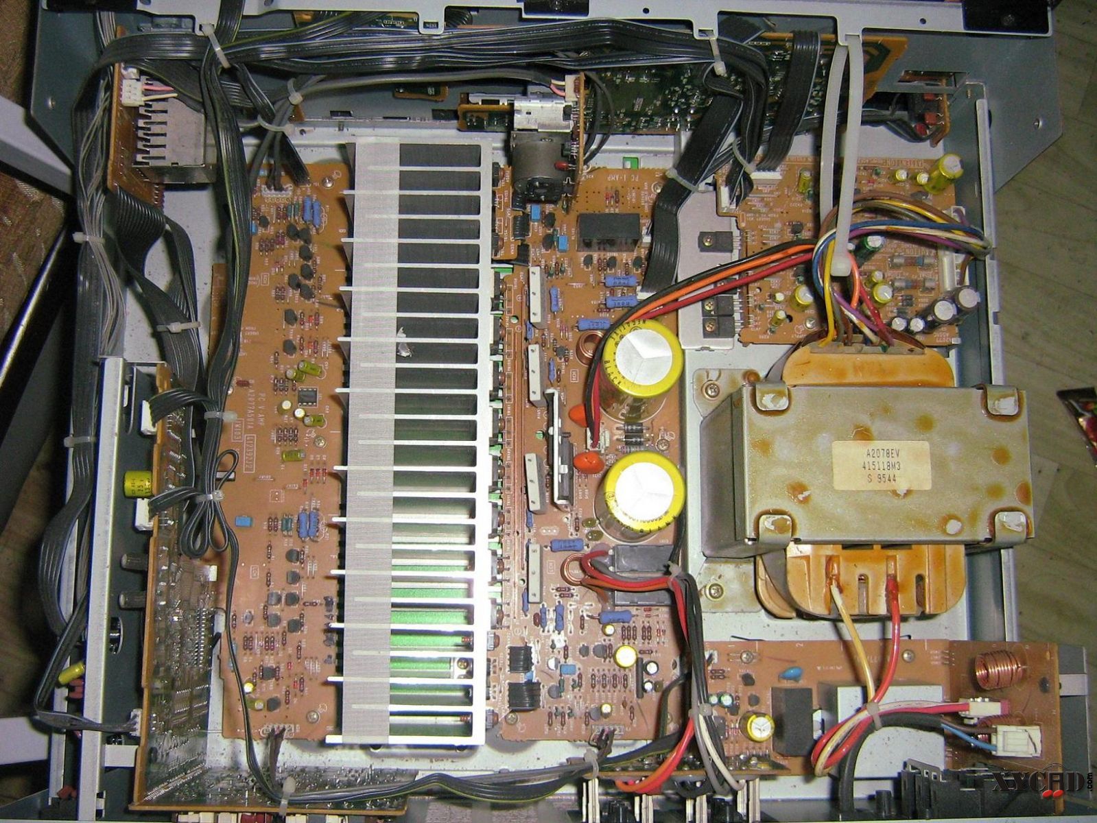

还不知道是什么牌子的哪!现在传上照片!请各位说一下这个牌子功放怎么样?

发表于 2010-2-25 11:02 | 显示全部楼层
Google搜了一下,第一项就是雅佳电子AKAI。说是日本企业,后来在03年在中国建工厂,具体情况不了解。

 楼主| 发表于 2010-2-25 11:08 | 显示全部楼层
看来这东西是日本原产的了!有些年头了!!

发表于 2010-2-25 19:15 | 显示全部楼层
雅佳的,以前是个不错的音响品牌,卡座,录像机,功放等都是强项。后期卡啦OK设备也不错。
目前大部分功放还是传统的OCL电路,新兴的D+类(数字式)还局限在扩声工程中。
关于故障,就现象描述上来看,应该是电路已经不对称,输出有直流电压而导致开机自保。可能出现问题的地方是激励级,末级功率放大和直流供电部分,当然差放部分也可能有问题,但概率较小。OCL电路静态检测最基本的就是要检查输出中点电位,这个电压越小越接近0伏越好。当系统出问题时,这个电压会有几伏或+—电源电压,这个电压一但加到喇叭上会烧喇叭音圈的,因为这个电压是直流电压而不是交变电压。所以功放通常都设保护喇叭的装置,以保证故障不会继续扩大和保护喇叭。如果zhb123 对电路没有什么把握的话,这种故障还是找精通此道的职业维修比较好,以免检修过程中故障继续扩大。
