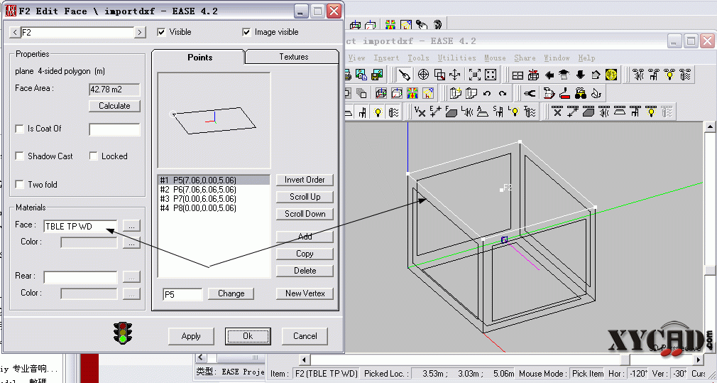

确实我的文件里没有'frd'文件。可奇怪我能用?附上图片,还有重新做一个文件再上传,这次的RT却变成了0.41秒,真搞不懂。

 楼主| 发表于 2010-1-16 23:26 | 显示全部楼层
附图,吸音材料确已用上。

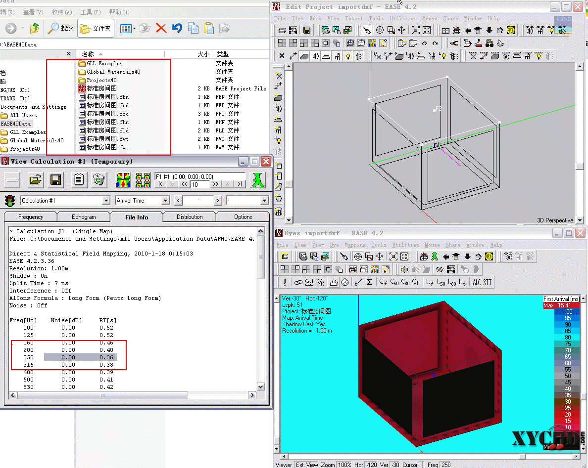

 楼主| 发表于 2010-1-18 00:28 | 显示全部楼层
谢勇哥的耐心指导,我也明白你的意思,可程序并没有生成*.frd文件。我将隐含文件打开,也没有发现该文件。请看附图。
实在没有办法的话,勇哥,你看可否老烦你帮我添加进去,好在只有11个面。
设置是这样的:
1. 顶 吸音材料是 TBLETPWD
2. 另外五面墙的反射板是双面设置,前后面材料都是 TBLETPWD
3. 反射板分别 is coat of 它们所属的墙面
4. 四面外墙和地板的吸音材料是ABSORBER
5. 扬声器为一个D.A.S  SUB218, 坐标 3.53; 3.03; 2.53  all to max。
就这么多了。
实在是不好意思啊!!
发表于 2010-1-18 10:20 | 显示全部楼层
你为什么要用双面呢?有点多余,这样会导致有效声学面会有些误差。直接在六个面上面贴上吸音材料才是正确的。这样计算才不会有误差。你用反射板是多余的。
还有你最好用一个RH品牌的高端音箱数据来检验你的计算,而且最好不要用超低音箱子,一定用全频箱子,箱子一定要被EASE认为是已经获得验证的才可以。
