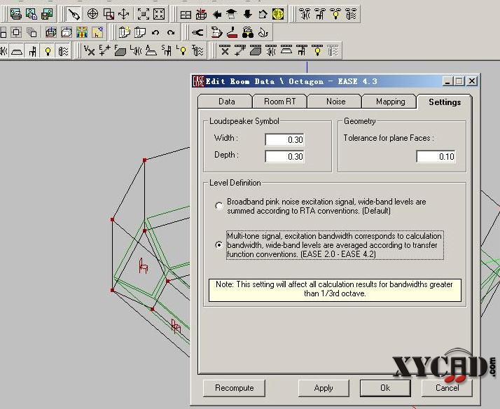

看了一眼4.3的说明书,问题出在这里。
ROOM DATA的setting栏里,选择下面那个multi-tone signal即可。

明天我去公司再找台机器装一下试试。按说就是上面的那个设置的问题。设置之前我得出的数据跟你贴图的结果都一样的。修改之后就没问题了。

你仔细看看我上面发的帖子,不是按我那个图来设置,我那个图只是默认的设置方式,要选下面那个选项!然后点OK。如图:

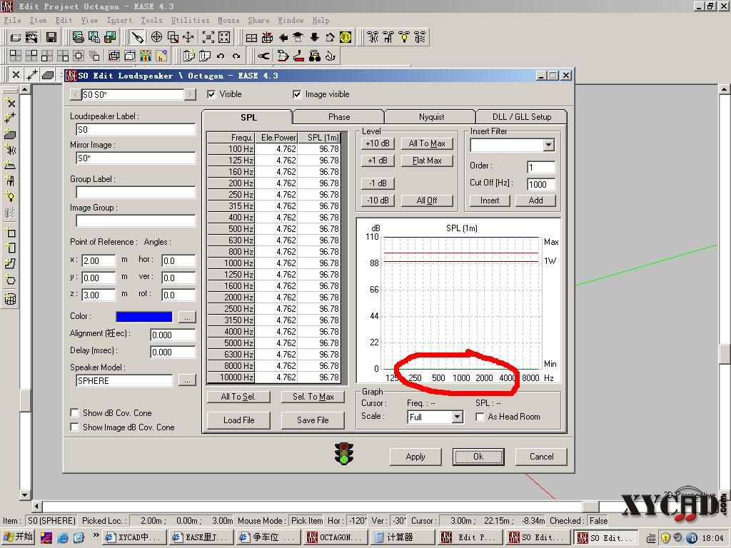

之后再进入到扬声器的属性窗口,会发现窗口发生了如下的变化。
修改属性之前,和你的问题一样,但是仔细看,我这个图中,点all to max的时候,各频段的值都是4.762W,21段的4.762相加,正好是音箱的总功率100W。这就是EASE4.3和之前版本最大的不同。如图:
而修改那项属性之后,就回到了传统的EASE功率形式,也就是所有的频点都能开到最大了。如图,区别在于,曲线图框部分的功率数值消失了:
你看看你和勇哥发的图,区别就在这里。
事实上,EASE4.3所采用的这种新的功率给出形式,是比照RTA的粉红噪声测试给出的形式,在计算宽带信号的总声压级指标的时候更加准确。4.3可以直接计算诸如100Hz-10000Hz的总声压级,但是我之前用4.1的时候,必须先用射线分析才可以出总声压级的图,否则只能单点频率地出图。
