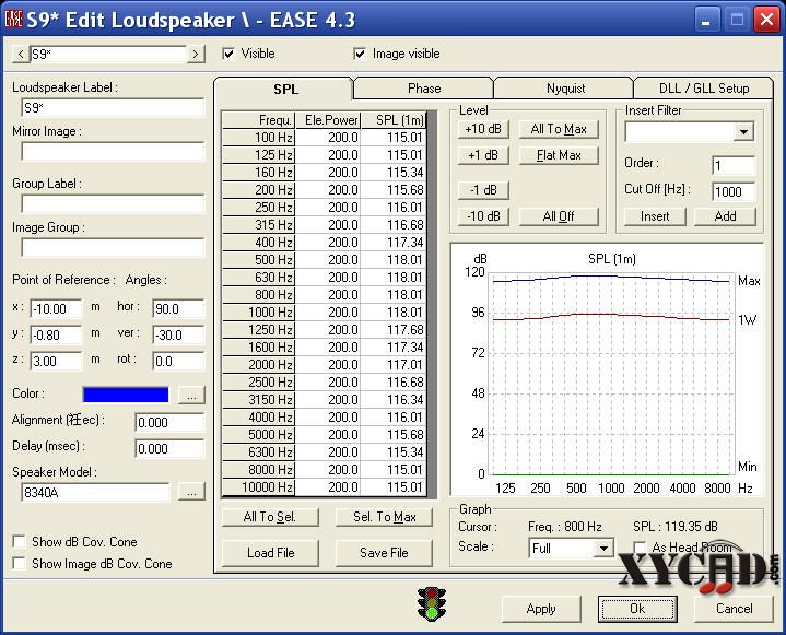

未命名.jpg 怎么搞都不行?请教大师

 楼主| 发表于 2010-1-7 16:37 | 显示全部楼层
换了几个可以,应该不是音箱库的问题

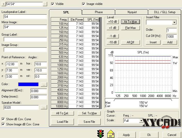

发表于 2010-1-8 00:35 | 显示全部楼层
我的挺好,你点击一下All to max试试?

 楼主| 发表于 2010-1-8 12:22 | 显示全部楼层
5# xycad
264
38635
 楼主| 发表于 2010-1-11 13:04 | 显示全部楼层
6# 阿武真 就这个版本其他都正常呵呵,不知道大家有没有遇到这个情况 文件安装几次结果都是上面的情况  不知道怎么解决 高手们指点一下!谢谢

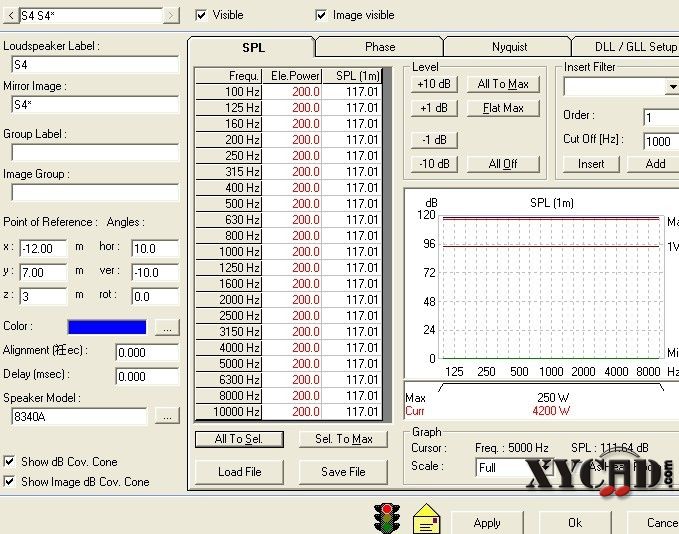

发表于 2010-1-11 13:52 | 显示全部楼层
你把100Hz后面的功率设置成200,然后再点击下面的“All tTo Set"试试,应该没问题的。

 楼主| 发表于 2010-1-11 14:46 | 显示全部楼层
8# xycad 模样!如此
发表于 2010-1-11 19:20 | 显示全部楼层
我今天安装了EASE4.3.8.69后,出现了和你一样的情况。
