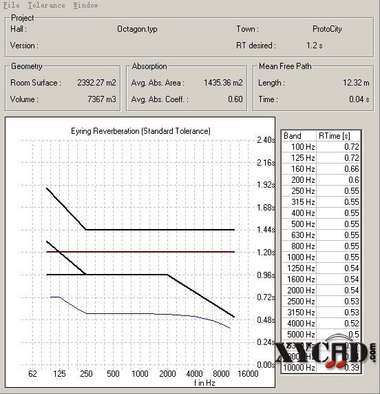

 楼主| 发表于 2009-12-16 10:24 | 显示全部楼层
昨晚做了检查,果真把吸声材料搞错了,先发个图上来给大家瞅瞅,谢谢各位了!

 楼主| 发表于 2009-12-16 10:27 | 显示全部楼层
可是还是不明白那0.01S是什么意思,难道说混响时间就是0.01S?还有,期望混响时间是干嘛用的,难道也仅仅是对比?如果是对比,干嘛要填上,我自己心里不就有期望混响了吗?

你说的0.01S的时间,不是指混响时间。混响时间已经由曲线和曲线右侧的列表给出了,不同频率的混响时间是不同的。
0.01S所在的栏目MEAN FREE PATH就是所谓的“平均自由程”。在你的房间里,声音从声源发出,射向四面八方,有的声线走很短距离就碰到反射面被反射了,有的要走很长距离才会碰到反射面。但是我们统计一个房间里各方向上大量的声线,就能求得一个平均值,也就是说,在你所建模的这个尺寸结构的房间中,每道声线平均走3.27米(也就是走0.01秒的时间,因为声速约为344m/s)就会进行一次反射,并被吸收掉一部分能量。
平均自由程是基于统计学原理的一个概念,是统计声学的基础之一。一旦房间形状已经建立,平均自由程也就确定了,因此这个0.01S不会随你的房间材料改变而改变。
而对于期望混响时间,其实在EASE的混响时间窗口菜单中有个公差选项(TOLERANCE),选择标准公差(standard)后,就可以看到,以期望混响时间为基准,包含标准混响时间容差(我们设定的混响时间指的是中频段,在高低频段允许有一定的偏差范围)的一个范围曲线。从而可以对比房间的实际混响时间曲线是否符合要求。如图:
