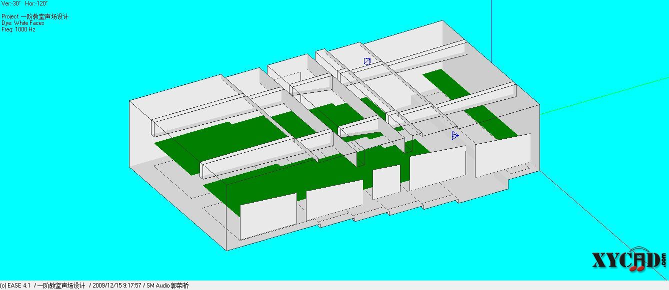

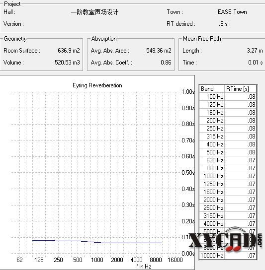

各位老师,我弄的一个模型的混响时间,请帮忙看看,我觉得很有问题,还讨教一下,期望的混响时间有何用?我这张图说明了说明参数?

上面的图说明了声场的什么性质?上面的参数各表示什么?

你做的模型计算出来的混响时间太短了,还不到0.1秒。房间吸声材料应该根据实际情况选取。期望混响时间可以作为一个基准,在那个窗口的菜单里有个选项,选择以后可以以期望混响时间为基准,以某个标准的容差范围来衡量房间RT60是否能达到预期的要求。
发表于 2009-12-15 00:04 | 显示全部楼层
如果房间作成这种参数,就说明接近室外声场。那么影响语言清晰度的最关键因素就是声压级、信噪比和是否存在梳状滤波效应。这个房间的%ALCONS和RASTI指标分析值应该比较高,但是声场均匀度估计欠佳。

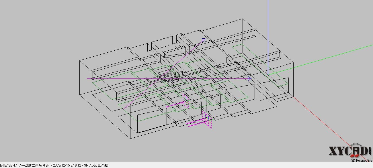

isfahan老师说得非常对,这个模型是我学校的阶梯教室,顶上四根大梁横竖交错,不知道是哪个白痴公司安装的音箱,音箱轴线正对着大梁,且音箱放在一个架子上,垂直角不可调。啥也不说了,咱看图

表面材质都是抹灰的砖墙,听音区是坐在木桌椅的学生,门是普通的木门,窗是带格子的玻璃窗,这些材质都是贴合实际的,但吸声系数怎么那么高?搞得我的混响0.1S都不到?
