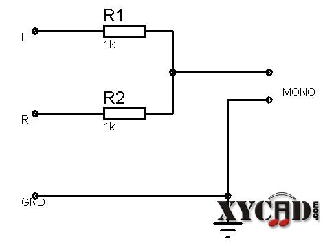

各位老师 请告诉我 把DVD输出的音频信号转成单通道,最廉价的并接方式.音DVD数量多,DSP 接口有限, 本人想自己制作几个立体声转单通道输出的小盒子.因为后级使用的也是单声道扩声.
谢谢了
发表于 2009-12-14 15:50 | 显示全部楼层
DVD本身可以只用一个L或R通道,并将DVD的音频播放模式设置成混音输出即可。
如果通过硬件设备做混合的话,下图是一个最简单的立体声转单声道的无源混音电路,只用两只1000欧姆的电阻即可。

直接并起来也行。跟阻抗匹配没什么关系,现在都是电压传输,不大讲究阻抗匹配了。加个电阻是让左右声道之间能有点隔离。
