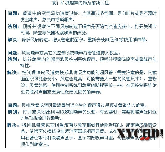

机械装置带来的强环境噪音例如嘈杂的取暖、通风及空气调节(HVAC)系统在现有的学校中是十分常见的。这对于教师和学生都是十分严重的问题。教师为了获得较好的语言清晰度,必须保持10dB的信噪比,因而不得不提高音量。这导致许多教师每年中都会有几天因为嗓子过度紧张而病倒,花费了本应用于购置静音机械设备的纳税人的钱。同时,学生们不得不费劲地听课或者变得心烦意乱无法集中精神。机械噪声主要源于糟糕的规划设计,并且对于已有教室来说改进难度大且代价昂贵。尽管如此,过度的机械噪声可以通过前期合理的设计来避免,只需很小甚至是不必付出额外的代价。设备工程师们对此问题常常无意识或者对此并不敏感,因此应该提醒他们噪声控制是一个严重的问题,且必须在设计和购买阶段就加以解决。
测量机械噪声有多种方法。其中一种较好的测量标准是教室里的噪声强度不应该超过NC25或NC30。NC,即噪音标准,是根据噪声在某些频率上的声压级确定的:具体方法是将噪声值绘制在一张图表上,通过比较结果来建立NC曲线。另一种行之有效的测量标准是教室噪声不应该超过35dBA。 这种方法易于测量,用数字显示所有频段噪声声压级,并模拟人朵的听觉特性,人耳对低频声音不敏感。一般情况下,房间的噪声用A声级测量要比用NC测量高5至7 dB。
寻找房间内的噪声源如大海捞针一般困难。噪声源有很多,应付复杂的情况必须有专业的声学专家及定位、 噪声测量仪器。鉴于此, 表1 列举了一些常见问题,这些问题你会在现有的一些中央空调的房间内发现。
就机械噪音这个问题,古语说得好:防患于未然。为防止这些噪音,请在设计教室时牢记以下准则:
将风机盘管或变风量装置等房顶上的机械远离教室等的噪声敏感区域。在走廊内设置这些装置,在教室外设置管道。尽量避免将任何主要的机械设备放置在教室内部、上部、或附近。
选择低噪音的空气处理设备。

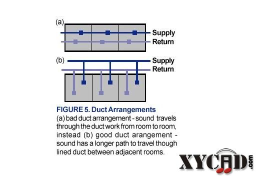

选择较大管道,尽量降低空气循环率。选择噪声低于NC20 至 NC25空调设备。.
在管道运转方面增加投入。这将减少机械噪声及房间内部通过管道系统传递的噪音。管道设置的优劣详见图。
避免在教室内使用组合式空调、风机盘管、或无管道的分体通风系统。这类设施通常含有鼓风机,有时还有压缩机,声音巨大且难以改变位置。

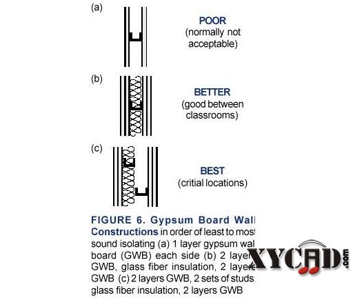

下图6列举了石膏板墙建筑的优劣。一般说来,墙壁的质量越大,减噪效果越强。但是,厚而结实的墙壁造价过高,而且占用了宝贵的房屋面积。一种行之有效的折衷办法是:墙壁由两层沉重的材料内部夹有一层空间构成。由两层 5/8 英寸厚的石膏板制成的钮扣式墙壁即为一个典型的例子。建造这类墙壁时,要注意重叠摆放石膏板,以避免两层的接合处排列整齐,形成可供声音穿行的通道。除此之外,在墙壁内层加入玻璃纤维或绝缘的矿物纤维也可抑制噪音的传输。在降噪方面,墙壁就如木桶,降噪效果是由其最薄弱的一环来决定的。

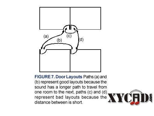

门、窗、小的缝隙、裂纹、格子窗、天窗都会完全抵消墙壁的降噪功效。墙壁、地板及天花板上的缝隙必须用声学密封剂密封。其它方面良好的墙壁,若嵌有过薄、中空或门下有较大缝隙的门也会造成声音的泄露。密封而坚固的门是最佳选择。例如,最好不要将两个邻近房间的门设在一处,这样噪声传播途径较短 (上图7列举了设计的优劣)。而且,教室的门不应该直接相对设在走廊的两侧。两侧室门位置的不规则会增加并弯曲声音传播的路径。

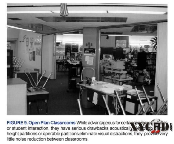

从声学角度讲,开放式设计的教室可能是最糟糕的。虽然这对某些教学方法或师生间的交互作用有益,但却存在严重的声学弊端。学生们极易被邻班的声象信号所干扰。而且听力不好或精神不集中的学生在有机械噪声的情况下听课尚有困难,那么当噪声为清楚的信号时,他们的情况又会怎样呢?为克服这些问题,许多开放式设计的教室都采用了半高的隔断或象窗帘一样可移动的隔板。这些隔断消除了视觉障碍,但对于降低噪声却鲜有帮助。(下图10列举了一个开放式设计的例子)。

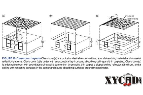

另一个不适当的设计是具有高大的石膏板天花、坚硬的墙壁及地板的教室。这类教室的混响与回声会大大降低收听的清晰度,尤其是对于年幼的孩子们。混响不同于机械噪音,无法通过提高教师音量来克服。必须采用吸声装修吸收有害的反射声。(见下图10a) 对于吸收材料的建议,请参看附录提供的混响时间表。以下是非传统的解决方式。
在教室安装吸声的内置天花板,并在地板上铺上地毯,就会起到很好的声学效果,使混响时间减少许多。这种方法对新教室的建设和现有教室的改造都比较经济。对于中小型教室,如果使用超过NRC0.75的内置天花板,其混响时间即可以接受。地毯对于高频噪音有一定的吸收作用,但主要是用来降低学生们自己制造的噪音(见图10b)。不幸的是,这种方法对于控制墙壁的混响毫无作用。不过,如果刻意安排橱柜、书柜等家具,隔断大而平的墙壁也可以减少回声。
演讲式教室的最佳设计是将天花板的部分吸音材料移至墙壁上,保持顶棚中央坚硬,以确保将教师的话反射至教室后部。这种半吸收、半反射的天花板看似复杂,却可以用标准的分格方式建造。只需将声学吊顶板沿天花板四周放置,顶棚几格安放石膏板。如需向教室后部反射更多声音,可根据教师在前部所处位置设置天花板的反射面。这部分反射面必须由夹板或石膏板一类的坚固的材料构成,并且能够喷漆以便与整间房屋协调一致。在墙壁中放入吸声材料同时还可以减少反射,消除回声。2英寸厚的有织物面的薄玻璃纤维板性能良好,因为这种材料外型美观,表面粗糙,并可吸收部分低频噪声。再在地面加上地毯,将会是一间声学效果极佳的教室,混响时间短,没有回音,反射均匀,内部噪音小。而这一切均是由普通的建筑材料完成的(见图10c)。

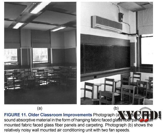

这类教室通常存在于陈旧的教学楼内,由于声学条件差、收听清晰度弱,而成为教师抱怨的焦点。这只是大学的教室,还有很多小学和中学的教室也是如此设计,而且更加陈旧。下图11所示的房间装有高大的石膏顶棚及许多高大的窗户。由于初建时没有安装中央空调,所以又加入了几组噪音很大的窗式空调。为改善房间的声学环境,需要测量几组数据--因窗式空调引起的噪声以和混响时间。在不影响房间整体美感的情况下,改善声学环境,非常重要。
由于顶棚较高且缺少吸声材料,中频音的混响时间长达1.5秒。加入一层吸声吊顶板将大大改善屋内声学环境,而且视觉方面不会有太大影响。为避免妨碍窗户的高度,吊顶板必须斜置在侧面,一个全新的内置顶棚未必能与教室原有的建筑相协调。反之,2英寸厚织物面的玻璃纤维可以与屋内色彩相配。纤维与其它照明设施等高。这样既可以保持美观,又不必象通常加吊顶板那样更换照明设施。这种玻璃纤维板还可加在窗户之间的墙壁上,以防止回声并进一步减少混响时间。经过改造,中频音的混响时间降为0.5秒。在许多吸声吊顶板不适用的教室内,可以使用类似的解决方法。
室内空调系统也用声学方法加以调整。原有的窗式空调噪音强度高达NC57。学校决定将原有的窗式空调更换为压缩机外置的壁挂式两速风扇系统。这样,虽然改善了室内的制冷系统,但并未完全解决噪音问题。当风扇高速运转时,附近的噪音强度降为NC47。虽然比原来降低了10dB,但仍然不尽人意。在屋子的另一端,噪音强度为 NC43。当风扇低速运转时,噪音强度为 NC36到 NC33。虽然风扇低速运转时,产生的噪音比较符合标准,但是,其高速运转时的噪音远远高于标准。由于经济或施工方面的原因,必须采用室内风扇系统时,应安装多速风扇系统,而且,此系统必须能够在风扇低速运转时即可完成制冷任务。
