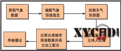

    首先简要介绍一下电视天气预报的制作过程
·气象预报员利用各种模式数据、观测数据、卫星云图、以及雷达数据,每天通过会商,做出天气预报分析结果,制作电视天气预报所需要的图形。
    ·气象编导通过专业的MICAP系统绘制的天气图再经过制作人员使用美国的WSI图形制作系统进行精加工,例如添加动态天气符号,制作动态移动雨雪区域,增加视频信号,图形制作完毕既可以自动播出也可以交给主持人根据其需要手动控制播出。
    ·演播室采用全蓝或蓝格背景墙方便主持人采取扣像或者虚拟演播室的形式与图形进行叠加,演播室设备为全数字设备,数字摄象机、数字编辑机、数字切换特技机、字幕和动画系统。
    ·城市预报部分采用非线性系统根据实时天气数据随时更新,自动播出。
    ·后期合成利用非线性编辑系统进行特殊效果的细致加工处理。
    ·利用专用传输光纤将信号传输到电视台进行播出,并且同时将节目上传到网络服务器,实现数据共享。

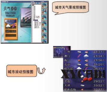

    1.城市天气预报节目制作
    ·城市预报是气象电视节目中重要的组成部分,在天气预报制作中,主要应用了非线性编辑的以下几种功能:
    ·把字幕机功能移植到非线性平台,保障常规节目对字幕功能的要求。
    ·利用非线性系统功能,保证城市预报的活动背景,活动景观的叠加。
    ·利用视频文件、图形文件在非线设备上播出时间的精确可控的优点,保证气象节目根据不同节目时间要求进行随时调整。
    ·支持对气象特殊编码的识别和扩充性。
    2.节目播出系统中大洋DY3000的开发与应用
    气象预报播出系统是大洋公司在XCG基础上开发的一套应用系统,是专门进行气象预报文件编辑,并播放的播出器。
    系统主要定义了常用天气预报播出系统的播出内容(即气象预报信息),用户可对于每一个气象预报信息制作自己需要的模板,并可随时对模板进行编辑和修改。而播出时,只要根据系统提示或在程序编辑界面上填入(或导入)相应的气象内容即可立即进行模板替换并播出,而且生成的气象预报文件也可很方便的在XCG主程序中进行修改。此套气象预报播出系统还可以对多种格式的天气预报数据文件:电码文件,气象预报文件进行快速、准确的导入操作,免去了手工再次修改的麻烦、易错性。操作起来十分简单、方便、快速。

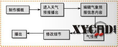

这里介绍一下使用大洋气象预报播出系统制作城市天气预报并播出的制作流程。
    在进行天气预报文件的制作的时候最主要的步骤有两个:
(1)进行天气预报模板的制作。而天气预报模板制作中最主要的是对于模板中各个物件的起名方式的选择,其决定了替换模板的方式。
    (2)进行天气预报内容的编辑。其内容有三种方法进行编辑:引入气象电码文件(cod文件)、导入使用文本编辑器编辑的气象文本文件(wrt文件)、手工键入气象信息,编辑气象预报信息页签。
