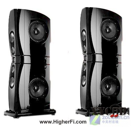

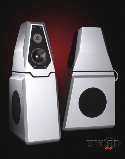

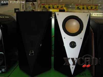

在高级音箱设计中,我们要求音箱喇叭单元在排列时尽可能做到“同心、同点”;
“同心”的好处是解决声相位问题及声音指向性问题;常见的是同轴喇叭;
“同点”的好处是解决声音延时问题;使各种不同的高低音喇叭发声后到达听众的时间是一致的;大都将高低音喇叭不安装在一个平面上;常见的是HI-FI音箱的前板斜倾式设计;
而在专业现场扩声中,由于摆放的音箱的位置不同(到达观众的距离不同);故需要做通道的部分延时;这道理我就不多说了;这就是大家常说的channel delay
而x-over delay 就是作为分频后做到相位修正;这现主要在有源的DSP专业音箱中较常见;
常见的“同点”发声音箱设计:
200903040103539056.jpg u=3756092401,2639994399&fm=0&gp=0.jpg W020090211351792181022.jpg 03222G4D54.jpg

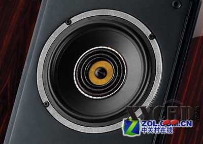

大家常见的“同心”设计:
20070301p099.jpg 2007561514593249.jpg 200812230859058669.jpg 1235589474754829303.jpg
