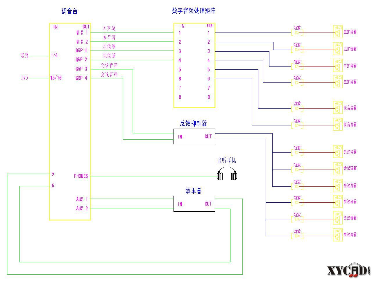

功放 音箱这么多 怎么和调音台相连啊
看不懂... 哦 还有个顶力的数字处理矩阵 这个干什么用的啊??
发表于 2009-10-13 06:17 | 显示全部楼层
反馈可以和会议话筒串连在一起,所有攻放接顶力的数字矩阵处理器,处理器接调音台,效果器和调音台的AUX输出相连,效果器的输出再和调音台的任意两路输入相连即可。功放链接所有音箱,根据功率大小来配备。

给他说简单点吧老谢,调音台主输出给处理器,处理器再给全频和低音的功放,调音台编组个反馈抑制器然后再给会议功放,再有别的周边串到处理器前主系统里面就行了,效果器如楼上所说。

给你上个简单的图,你参考一下,我建议反馈抑制器串在话筒与调音台之间(仅个人意见)

太感谢了..   看你上面  反馈 只供给会议用..  是吗    2台会议功放和反馈怎么接啊?
然后2台功放 和6个会议音箱 接 我就有点不知所措了 可能是这个单子的问题..

哈哈,有图就是直观。我有两个建议看是不是可行:一就是把反馈抑制器输出也接在矩阵输入上,会议功放接在矩阵输出上,这样就可以灵活调用;二就是一台功放接两个音响,至于多出来的两个会议音箱,可以做备份嘛。多总比少要好吧,是不。
