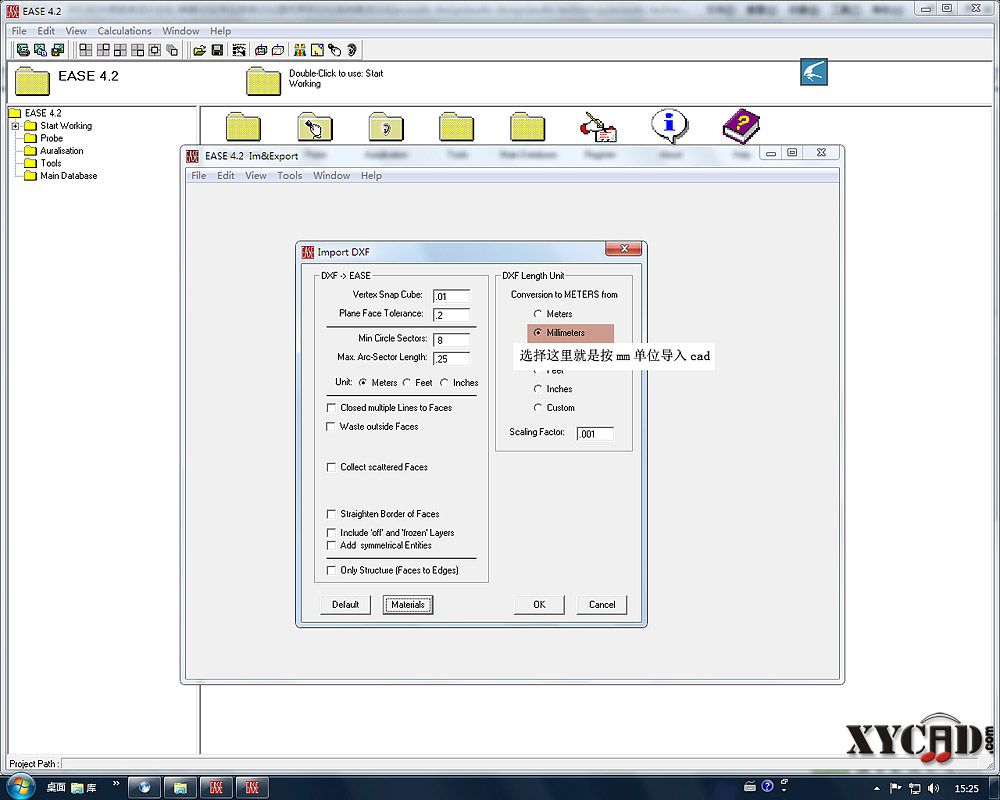

看论坛教程里cad导入ease都要缩小模型,其实这种方法不大正确。导入ease的时候可以直接在导入界面中选择导入的cad尺寸单位。有国外以英寸为单位的cad文件也可以在导入过程中直接选择英寸。

就是因为你用毫米作单位画图才这么说的,如果你没有在导入cad的时候进行选择,ease默认你导入的模型是以米(第一项)为单位导入,模型当然被放大了1000倍,所以你要缩小模型才能得到正确的尺寸。简单的比方吧,cad里的图的单位从根本上来说是个相对尺寸,同样是100的单位,你可以定义成100毫米或者100米。在ease调用它的时候,同样是调用的100的单位,但ease的导入默认尺寸是米,而你的模型定义的是100为毫米,所以放大了1000倍。这个对话框里的选择项就是要你选择你模型建立时候的尺寸单位。这几个选项分别是:米(meters)、毫米(millmeters)、公里(kilometers)、英尺(feet)、英寸(inches)、自定义(custom)。
外国很多地方的建筑图纸都是以英寸为单位的,难道他们建好模型导入都要缩小25.4倍?这样做在整个工程设计过程中不会出问题?这种功能是大多数设计软件都必须具备的功能的。
这里并不是我的偏激,而是你没有看懂这个软件的功能,你能说你导入模型的面板里的所有设置能看得懂吗?

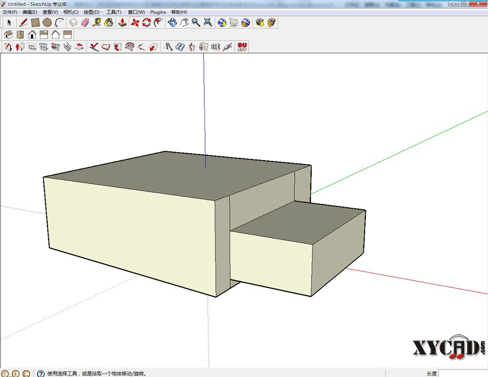

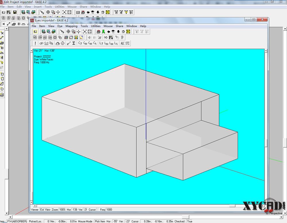

再来个新东西,用好导入面板的选项对我们建模能提供更多方便。比如用su建模可以直接导出dxf文件,然后ease直接调用。如果觉得有些面(有些切割的面会出现不能完全合并到一起的情况)不大好看,在ease里稍作休整即可,速度更快。
