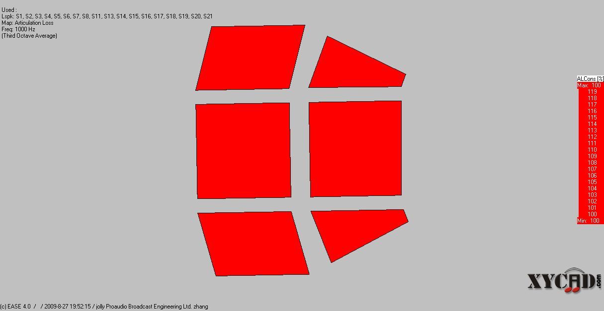

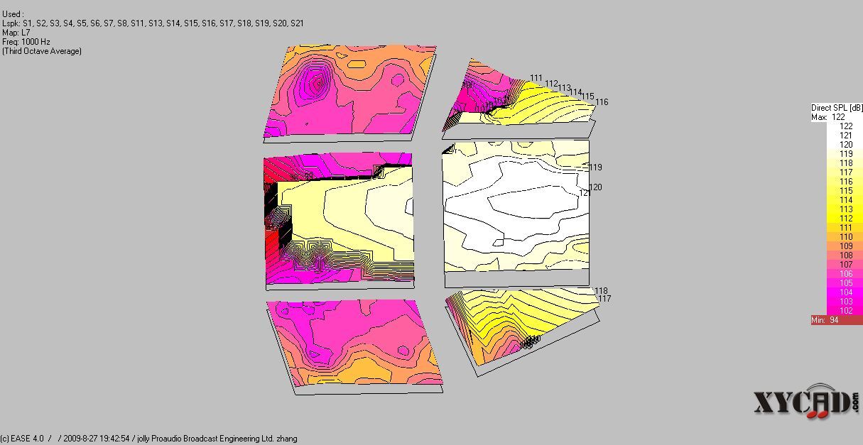

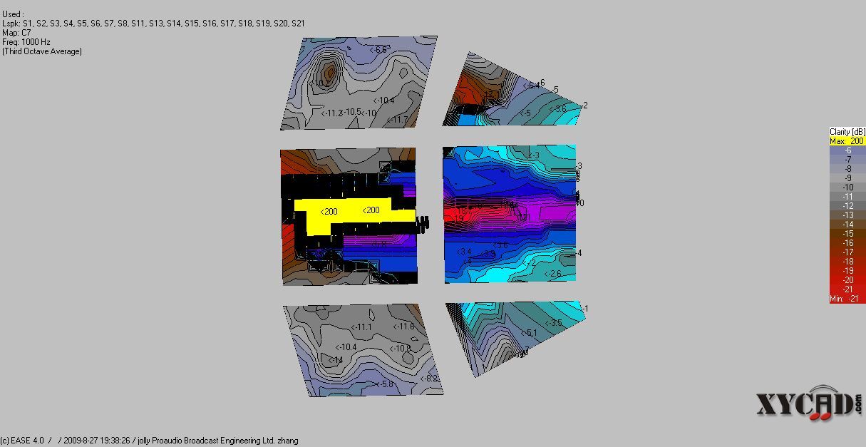

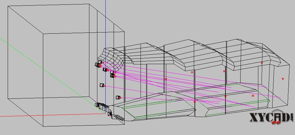

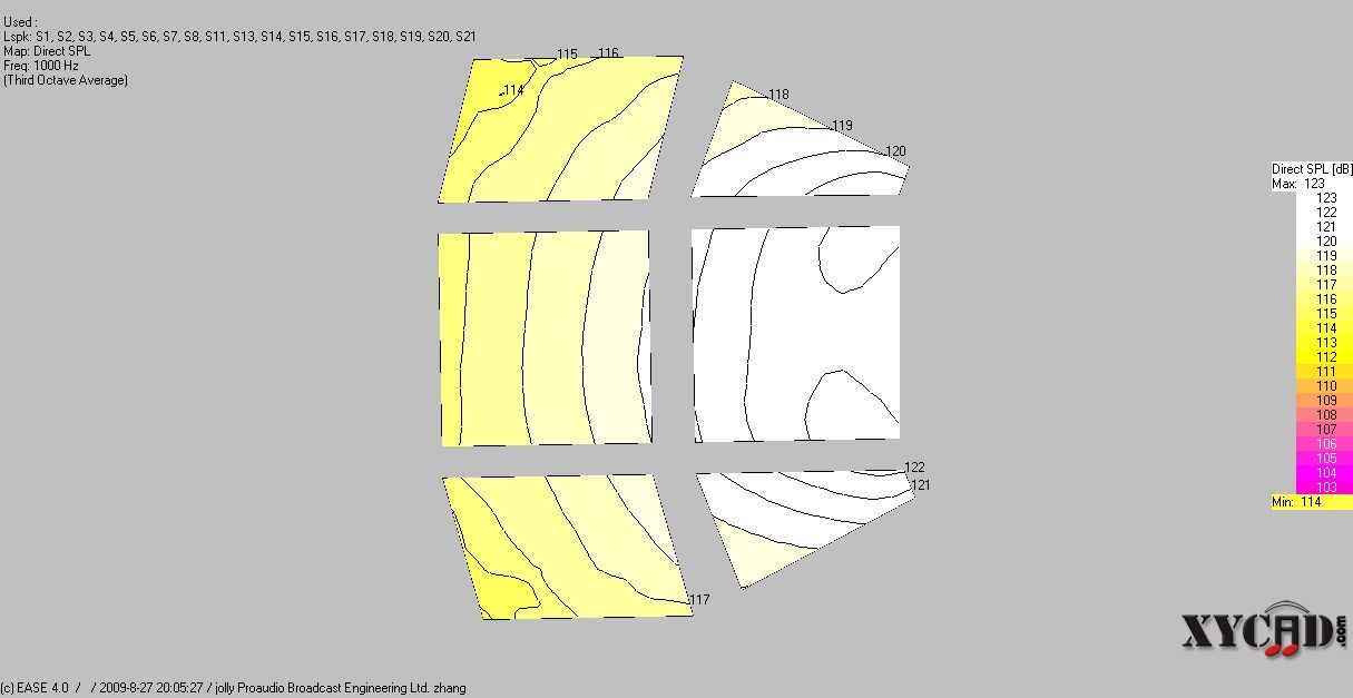

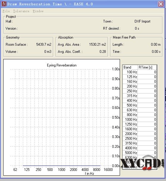

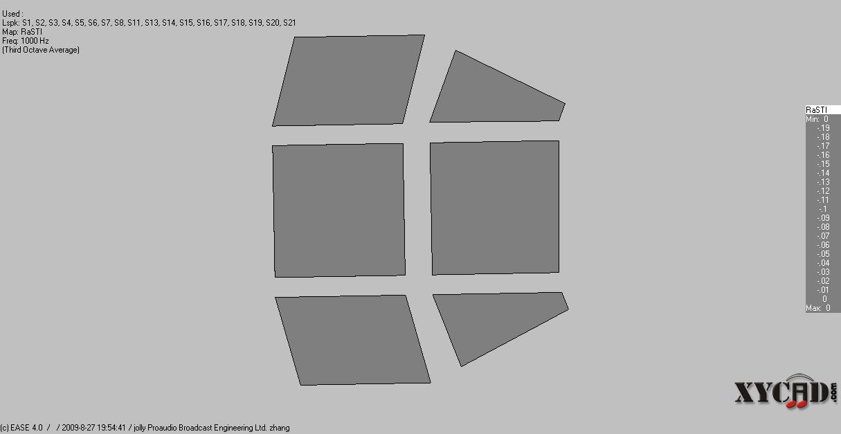

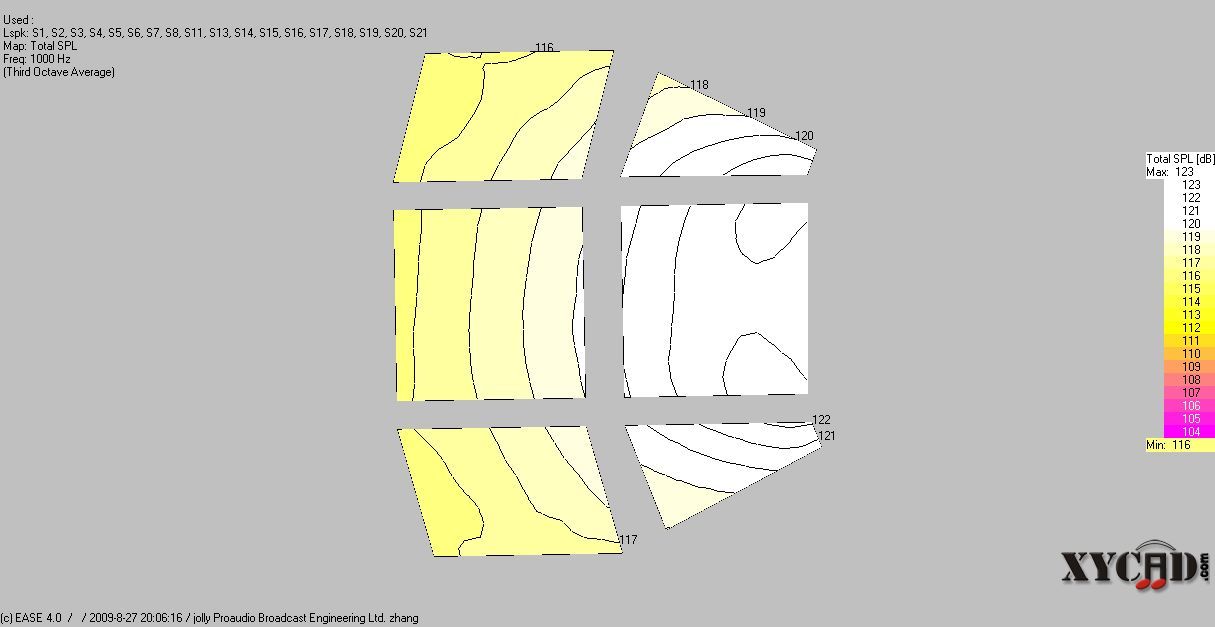

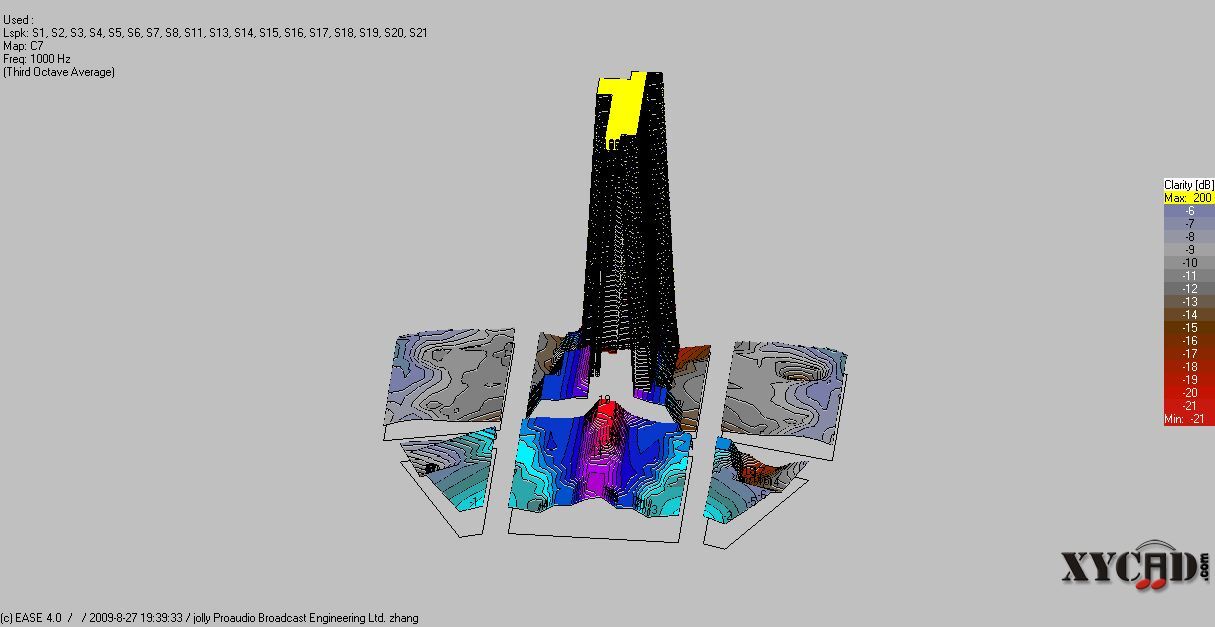

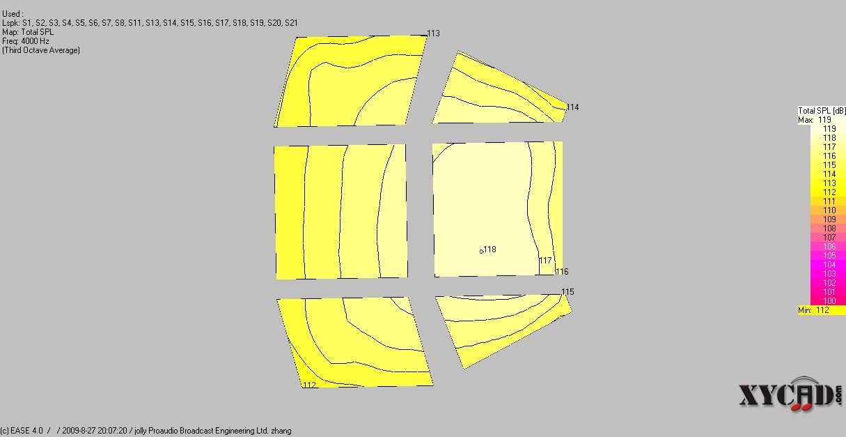

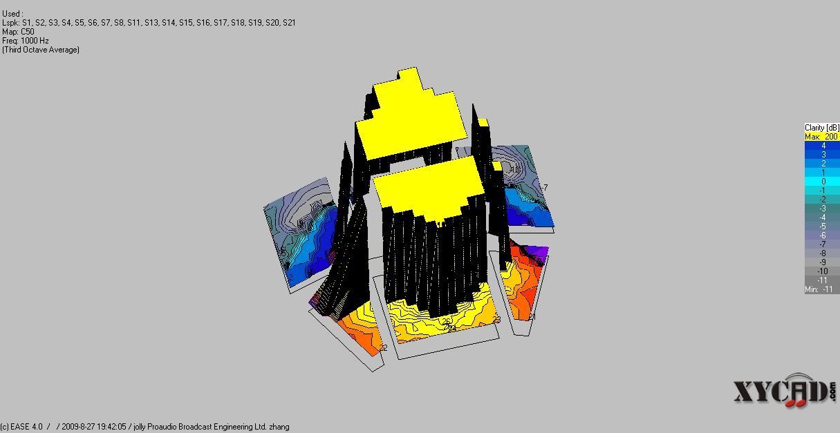

我是一个初学者,按照论坛上老师所讲CAD转EASE学习建模,再按照谢勇老师的标准模拟教学视频测试,下面图和附件是我测试的图,看起来很不正常,但是我不知道问题出在哪里,请各位高手指点,帮我指出每个测试图以及模型的问题在哪里,再解释一下怎样解决问题,在此万分感谢。我的QQ:342230141.,图片直接看不清楚参数,下载来看能看清
备注:吸声材料是已经附上了的。有没有付正确还需要各位指点

我发现问题了,因为房间时处于开放状态,所以测试不正确,但是还有很多问题要请教各位,发在另外一个帖子上的。http://www.xycad.com/bbs/thread-36869-1-1.html
发表于 2009-8-28 09:46 | 显示全部楼层
房间没有封闭所致。
