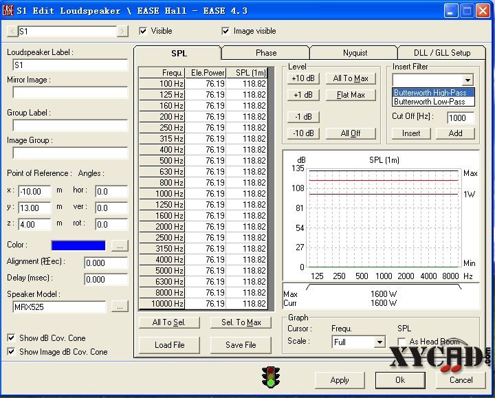

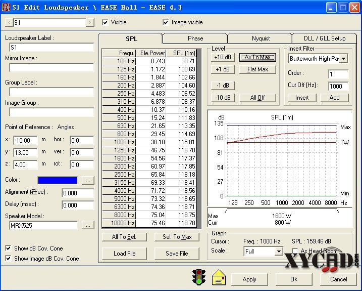

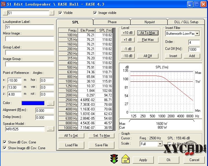

 楼主| 发表于 2009-8-8 22:22 | 显示全部楼层
选择音箱界面
选择音箱之后还可以插入巴特沃斯滤波器,分高通和低通
插入一阶高通滤波器的曲线
插入4阶低通滤波器的曲线
