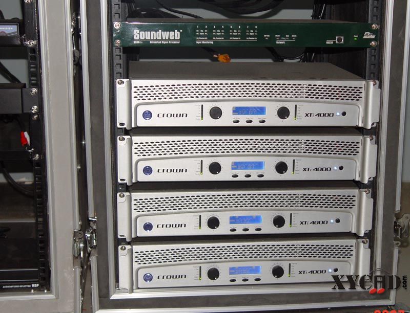

发表于 2009-6-29 18:46 | 显示全部楼层
6# 边走边唱
你拿去参考一下吧,这个方案比较奢侈,(你再加两只中置音箱和一台功放、和一台带5.1解码的DVD机即可。)但确实是我做过的成功案例,档次如果接受不了,可以考虑用国产代替,会便宜很多,国产调好了同样有很好表现的。
慢摇及卡拉OK音响.rar
7.87 KB, 下载次数: 436
发表于 2009-6-29 18:50 | 显示全部楼层
这张是当时做好的照片
