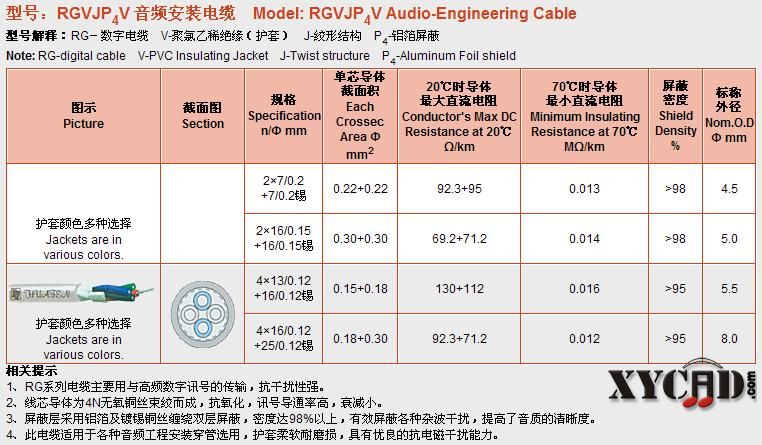

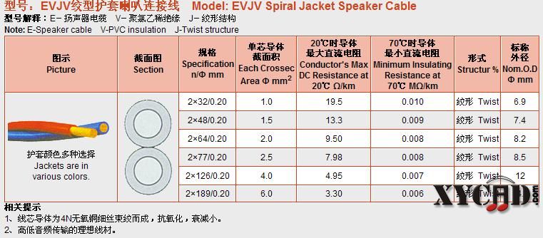

下面贴出某一品牌线缆的具体参数,希望达人分析一下问题:
1.常用的弱电平信号线,标准电平信号线,强电平信号线各自通常大致的传输距离
2.结合选材主要是阻抗和屏蔽程度谈下功放是位于控制室好还是单独放置在接近舞台处好。。。。

多谢谢老大指点,最近在一个常规的小型剧场待了一段时间,比较简单,我对比其他类型和形式的剧院提出了一些问题,可能是图片 不大清楚,我的意思是,比如说一个中小型剧场,长26米,声桥距舞台面9米左右,音控室位于观众席后部,完成面距离舞台面4米左右,选用的标准电平线拿图中实际中用的最多的0.3个平方的来说,选用的音箱线拿4平方的来说,具体参数如下
规格 单芯导体截面积  20℃最大直流电阻Ω/km  70℃最小直流电阻MΩ/km  标称外径
锡      0.30                  70                          0.014                        5
无氧铜   4.0                4.95                         0.007                        12
如果都从栅顶走线的话:把功放放在音控室,处理器至功放的信号线距离很短,几米就够了,而音箱线的距离就要加大,大概为40米左右,要设桥架;如果放在比如说八字墙处,则处理器到功放的信号线距离就要加大,大概为35米左右,穿KBG32的管就行,功放至音箱的线只需10多米左右,对比两种情况,从阻抗和信号损耗,以及布线容易度来说,哪个更为合理和高效。

音箱线通过的电流一般较大,发热量大,温度变高,线路阻抗变高,损失就大,功放推动能力就减弱很多,就拿功放要推动的音箱一般是8欧姆,举个极端的例子,音箱线铜导体20度的时候,40米4平方的音箱线阻抗才0.2欧;而音箱铜导体70度的时候,40米4平方的音箱线阻抗能到280欧!!不过当然不可能到这么高,但是也很高,在音箱线上的损失极大。
我想问的就是,环境温度20度的时候,音箱线的铜导体大概是多少度;音响系统工作一小时后,音箱线铜导体的温度能到达多少度;两小时后呢,这方面你经验比较丰富,给说说。。。。

发热的大小与电流和电阻有直接关系,即电流的平方乘以电阻,由于音箱线的电阻极小,所以根本不会出现向你所说的现象的。这么久以来,我还没有看到音箱线能发热的。即使升高也就几度而已,也就是说稍稍发热,只有灯光的线才会发热,因为阻抗高、电流大。
