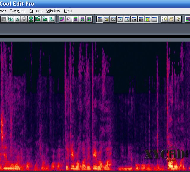

在声音频谱图里,振幅和能量是怎么表现出来的?
我用cooledit打开一个wav的录音,频谱图是绿色的,没有深浅,我怎么分析能量呐?

频谱分析是一个辅助手段,看各个频段或者频点的起伏高低即可知道其能量的实时变化。你按alt+z即可切换出频谱分析仪窗口,即可进行分析。
cooleditpro还可以试试显示光谱频谱图,查看其能量分布:在view/waveform view和spectral view之间切换即可。

第二幅图 失真太严重了!
